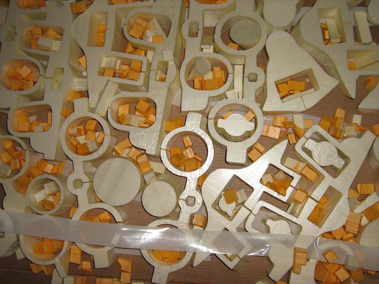

помнишь как Брандвик высыпал песок из каналов после посадки? даже если за сек до пасадки погасишь движки, снег попадет в каналы и на радиаторы. может всеж в верхнюю часть фюзеляжа их определить? ну да, в ущерб копийности.
а чего провода не протянул внутри тушки? там же центральный канал достаточно вместительный, я про этот говорю, см слои с каналами
rcopen.com/files/4b3116e7997073007710a21a

Про песок помню. Ничего немогу с собой поделать, нехочу ущерба копийности, его и без этого хватает 😃, ладно, подумаю как с этим бороться… решетка еще будет на входах канало, из серпянки. Пробывал я с ней, она крупная, но камешки задерживает, снег думаю тоже не пропустит в большом количестве. Тягу при тесте снизила грамм на 5 всего, так что не считается.
На предыдущей модели как то шмеля жирного в полете всосало - жалко шмеля, и крыльчатка ушла под замену.
а провода так потомучто мне так удобнее… я же экспериментировать люблю, так регули легко снимать… в конечном счете после покраски провода будут прихвачены полоской цветного скотчя в цвет туши, их небудет видно…
… а потом… я провода и завел в канал, только не у самых регулей а чуть дальше…
