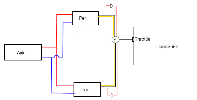

У меня два БЕКа запитаны в один разъём через диоды Шоттки.
уменя БЕКи по параметрам разные, не на регуляторах, перекос может случиться. Так что я решил независимо развести.

кстати,вот еще способ подключения 2х импов …rcgroups.net/…/a2928215-145-motor setup.jpg
а вот шоттка rcopen.com/files/4e44f0859970730077f65b98
Спасибо! Не тема - а энциклопедия прям получилась :)Через Шотки помоему более правильно получается.
А покажи на фотографии, как сделал?
У меня вся проводка спрятана в наплывах крыла. Потрошить не охота. В принципе тут уже ответили:
По этой схеме и у меня подключено.

итак свершилось,вся аппаратура,начинка,увт и все остальное что необходимо для постройки самолетки имеется в наличии.Сразу отмечу следующее,так как самолет довольно интересный,то хочется сделать на нем как можно больше управляющих плоскостей,плюс УВТ конечно,что влечет за собой не только доболнительный вес,но еще и дополнительную нагрузку на регуляторы,точнее на один из регулей,а если еще точнее ,то на бек.Так вот,машинок я так понимаю будет много,если точнее то по моим подсчетам около 8ми,и это не считая ретрактов.соответственно есть мнение что бек может не выдержать нагрузок,и решил я попробовать по шотке сделать,то есть оставить оба бека,и впаять туда сами понимаете что.схему подключения по шотке я приводил чуть выше.
А теперь самое смешное.не пинайте сильно.Паяльник в руках держать я умею,но вот в электроннике полный профан,засим обращаюсь к вам.Регуляторы ставить буду вот эти banned link ,импеллеры меркурии под 4 банки.Так вот,вопрос в следующем,помогите разобраться что куда паять и как,и где мне взять эти самые диоды,и с какими параметрами искать,и самое главное,стоит ли вообще с ними заморачиваться?
Ну незнаю стоит или нет заморачиваться, я для себя решил шотки не ставить. Просто запитал часть электроники от одного бека, часть от другого… причем силовую и жизненно необходимую части разнес. Тоесть на одном беке уменя приемник и стабилизация, рули высоты, элероны и рули направления с рулевым колесом, на втором ретракты (они при подклинивании немало жрут) , канарды, воздушный тормоз и прочая побочная механизация.
Шотки вроде бы и хорошо, один бек погаснет - второй подхватит, НО… а что будет если например один диод в пробой уйдет?
ну это все мое IMHO. Решать каждому самому.
Денис,а можно как нибудь более подробнее описать процес подключения?просто я не совсем пойму как так можно реализовать?
Если один Бяк погаснет, то и второй сдохнет от перегрузки. Отказ маловероятен, но лучше не рисковать. Диоды считаются самыми надежными полупроводниковыми приборами, главное не перегревать их.
так какие диоды посоветуете на мои регули?
