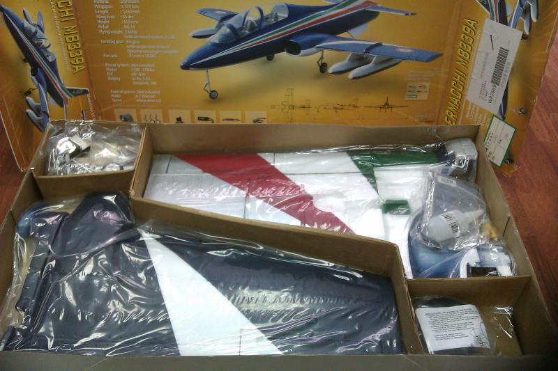

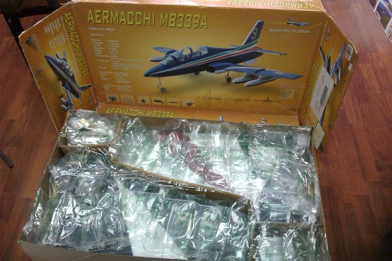

😃 Я просто в шоке от сюрпризов нашей почты… Нет-Нет!!! Все наоборот ХОРОШО! Сегодня получил свой MB339 с Хобби Кинга…
Всего 6 дней шла огромная коробка обычной почтой ииии… пришла целехонька… еще 4 дня таможенно логистических процедур и я, потратив 5 минут времени на почте, являюсь счастливым обладателем своего MB339.
Упаковка суперская! Содержимое достойного качества за свои деньги (90 баксов).

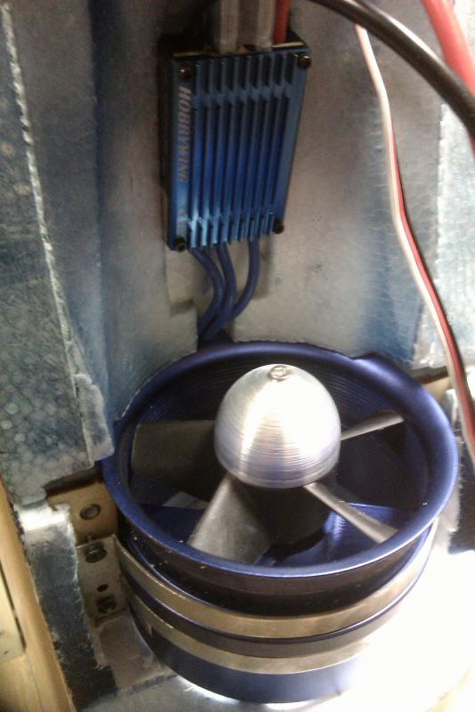

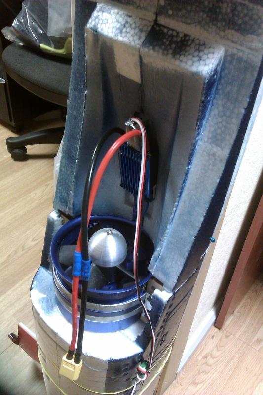

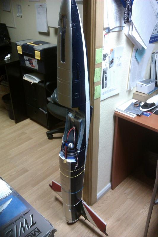

Работы по сборке почти закончены. Пришлось изрядно потрудиться над чудом китай-пенопласт-прома )))
Много подрезал, некоторые узлы пришлось дорабатывать или вовсе переделать. Импеллер лендеровский встал без особых проблем. Вот немного фоток.

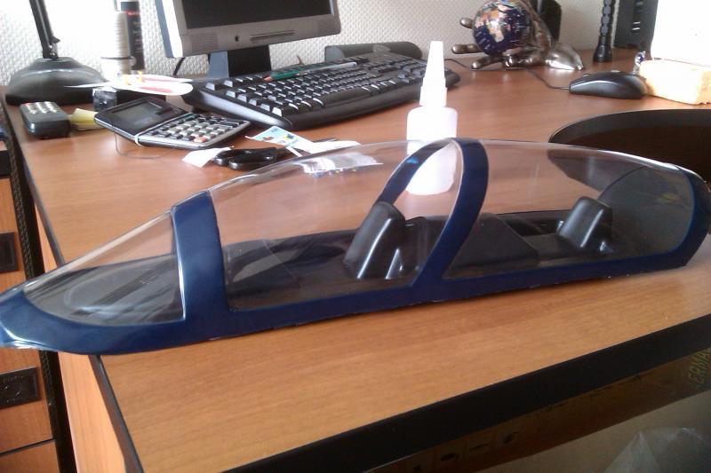

И вот есть вопрос. Когда увидел как сделан фонарь - чуть со смеху не лепнул )))
Подскажите как установить довольно хлипкую пленочно-пластмассовую констркуцию???.. Может есть секреты или советы как и что усилить, доработать, закрепить.

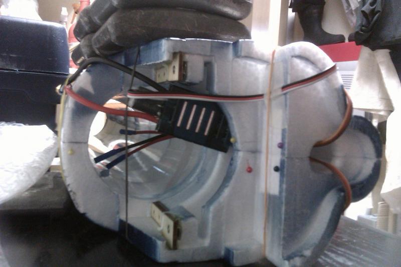

Swooper
Про фонарь не скажу, так как если по-уму, то много переделок нужно будет сделать, а вот про торчащий в приемном канале регуль скажу так - это плохо. Очень плохо! Его нужно утапливать глубже. Не нужны лишние вихри и затенения перед крыльчаткой импеллера.
Kazuss1
Swooper:
Я прогнал собранную систему несколько раз… что с регулятором как на фото, что вообще регулятор наружу… Изменений я не заметил 😉 Возможно, в других моделях это критичнее…
kirill1958
У меня так регуль стоит в 70мм вайпере! Не надо ничего утапливать, это очень важное ОХЛАЖДЕНИЕ, потеря тяги будет ну просто минимальная от того что он там торчит, а вот повышение температуры от запихивания в пенопласт будет заметное. Тут не те скорости и размеры что бы сказывалось затенение и вихри;)
