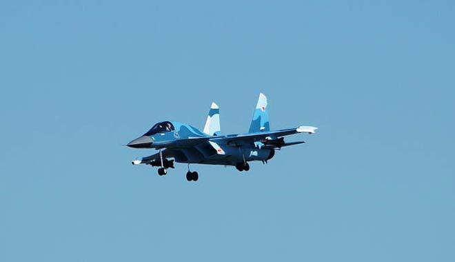

Уже вижу некоторые модельные прикидки для строительства на базе набора Су 34 - есть некоторые идеи по поводу площадей крыла - на мой взгляд на этой модели в оригинальном исполнении площадь маловата, что чревато большой скоростью (даже слишком большой на мой взгляд), требовательностью к управлению (плохая устойчивость), при просмотре видеороликов с этим самолетом именно такое впечатление и складывается о поперечной устойчивости данной модели. Почему-то именно поперечная неустойчивость бросается в глаза, продольная не столь сильно заметна.
Следовательно - увеличение площади крыла посредством увеличения на 6 см каждой консоли в размахе (на законцовках, где пилоны), как превентивная мера по увеличению площади. Затем может возникнуть вопрос о некотором увеличении площади стабилизатора (для компенсации площади размаха).
При постройке хотелось бы сделать полностью разборный аппарат - съемные консоли крыла, съемные кили (для удобства транспортировки). В то же время не хотелось бы перетяжелять самолет, и сделать все максимально легким (например, есть идея отказаться вовсе от отклоняемого вектора тяги), мне это ни к чему, достаточно классического пилотажа.
А с вектором гораздо интереснее и более послушен
Проект движется ? Я пока свой не облетывал, руки не доходят, 130 все занимает
Проект движется. пока очень медленно. Нужен клуб в Нижнем Новгороде с возможностью базирования модели и наличием полосы для полетов , либо кооперация с моделистами, с которыми возможна транспортировка модели на автотранспорте к месту полетов. Условия готов обсудить индивидуально в личке.
