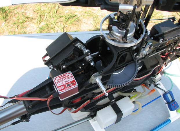

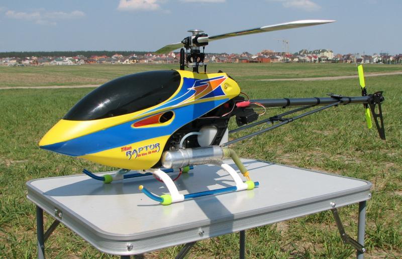

Наконец-то собрался отчитаться о переделке своего Titan’а в Flybarless eCCPM.
Дабы не ваять сверхдлинных постов разместил отчет в своем дневнике.
Вид сверху
В капоте
Велкам к обсуждению 😃
