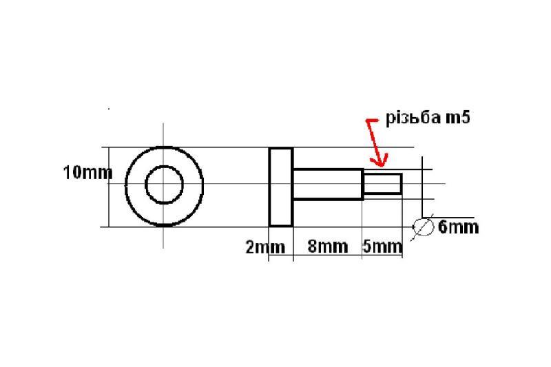

Ети цыфры я запомнил) От пола до плоскости седла 10,5 см. А ето сцепной палец rcopen.com/files/4ee639409970730077ca7014
Спасибо огромное.
Вы прямо почуяли мой следующий вопрос о сцепном пальце 😃
