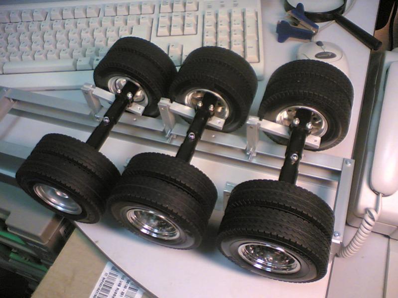

Что то я сам невижу того что надо)) , я на етой неделе постараюсь сделать детальные фото подвески.
Scania
Внутрь вставляэм пружынку , предатвращаем свешывания оси ,в моем случаэ ,около сантиметра. Пружынку подбираем по упругости и длинне.

купите шесть сальников клапанов от мотора МТЗ 80
Так это маслосъёмные колпачки по-русски,а я сначала не понял,что за сальники клапанов.Да,классно придумано!
А как реализован механизм “чтобы поршень не выскакивал из пневмоподушки”? Это и есть:
Scania:
Я так понимаю,что надо какой-то ограничитель делать?
Ладно,это всё хорошо,а как происходит сжимание “пневмоподушек”,когда ковш наполняется грузом? Игорь,ты пробовал нагружать оси,чтобы увидеть,как работают “пневмоподушки”. Когда нагрузишь прицеп,фото сделай пожалуйста! И сколько килограмм они выдерживают?
Scania:
А ты от чего пружинку взял? Чтобы нам легче подбирать было.
Scania
На большых прицепах ограничитель ето амортизатор , а еще есть с тросом который держыт ось. Я наверное сделаю на цепях , так проще. В принцыпе подушки практически ненесут нагрузки , нагрузка на пружынку которая внутри подушки , пружынки подходят от китайских игрушек на р/у с амортизаторов.
впринцыпе когда вес сжымает пружынку полностю тогда амортизирует конус пневмоподушки , но ето 2 мм небольше.
