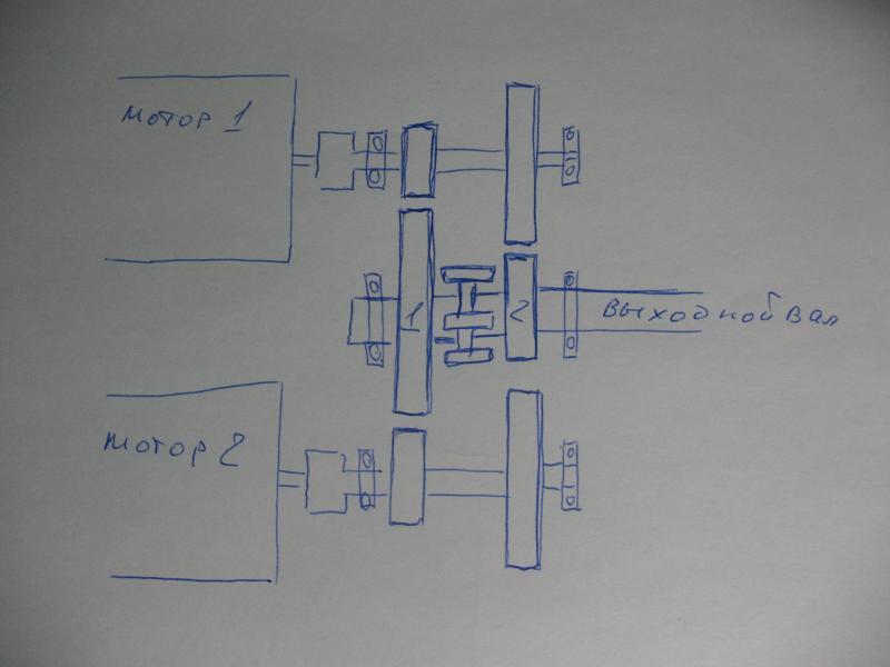

rcopen.com/files/4bca17c29970730077ca0239 задумался о двухмоторной двухскоростной коробке по принципу коробки иатон с грузовиков1\1 .первые прикидки. шестерни 1 и2 не имеют подшипников а удерживаються за счет боковых шестерен установленных жестко на валах с моторами. муфта между ними скользит по валу позволяя выбрать передачу. все шестерни должны иметь четное количество зубьев.кто что думает?
Задумка хорошая.Но почему именно нечетное количество зубьев,можно и четное,если делать модуль зуба m-1.Во первых легче и проще расчитать шестерню,а во вторых всегда целое число,я имею ввиду диаметры шестерен.Ну а если использовать другой модуль зуба,шестерни получатся с десятыми долями миллиметра.А два мотора для чего,что одного маловато?
на мой взгляд, если коробка духскоростная, то проще всего сделать шестерни постоянного зацепления со скользящей кулачковой муфтой. В этом случае вы обойдётесь только одной рулевой машинкой для переключения скоростей.
