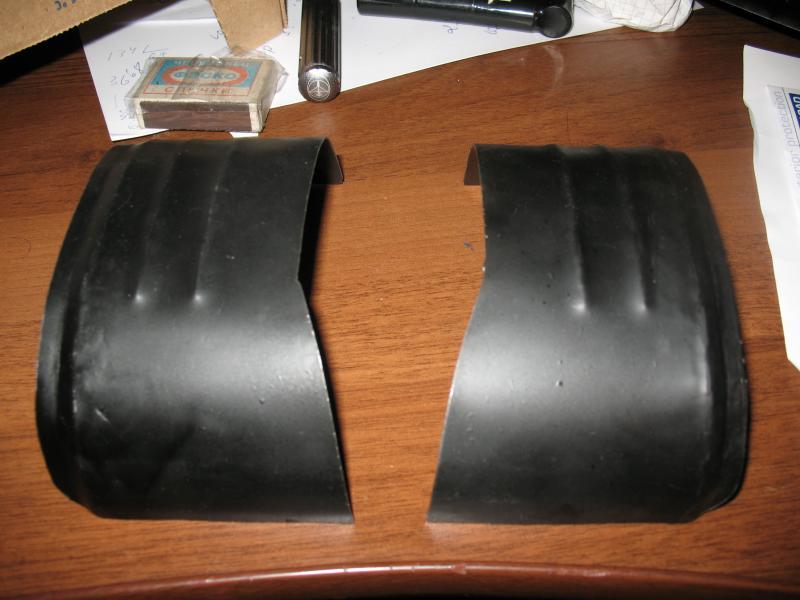

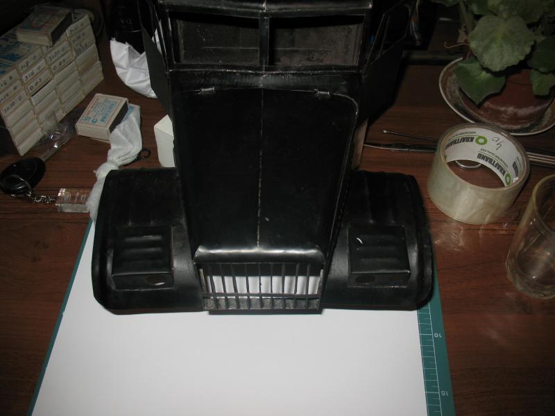

https://rcopen.com/files/4b92ad3b9970730077c91490 от нечего делать занялся жестяными работами.начал с самых сложных деталей,чтобы понять продолжить или остановиться. вот что за сегодня получилось.

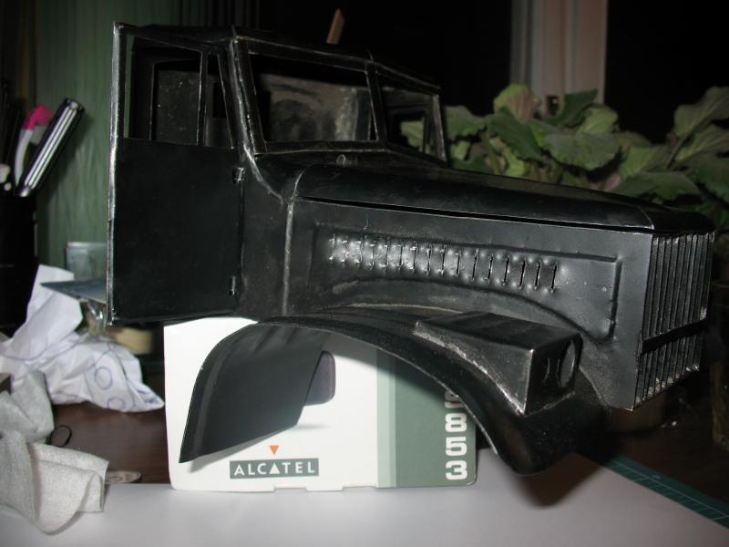

rcopen.com/files/4b92ad3b9970730077c92045rcopen.com/files/4b92ad3b9970730077c92045

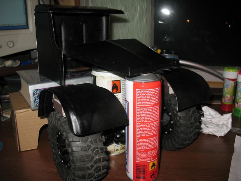

rcopen.com/files/4b9404019970730077c92c10https://rcopen.com/files/4b9404019970730077c92c10 пока вот что получилось.
Неплохо))Ждём продолжения)
КрАЗ 256, если я правильно понял.
Очень интересно. Не часто в рунете можно встретить что-то подобное. В основном обсуждаются готовые модели (или максимум сборка из готовых китов). А таких проектов, как этот, очень мало. Огромный респект товарищу a.selivankin’у! Очень мотивирует на создание чего-то уникального. Будем с удовольствием и нетерпением следить за развитием темы.

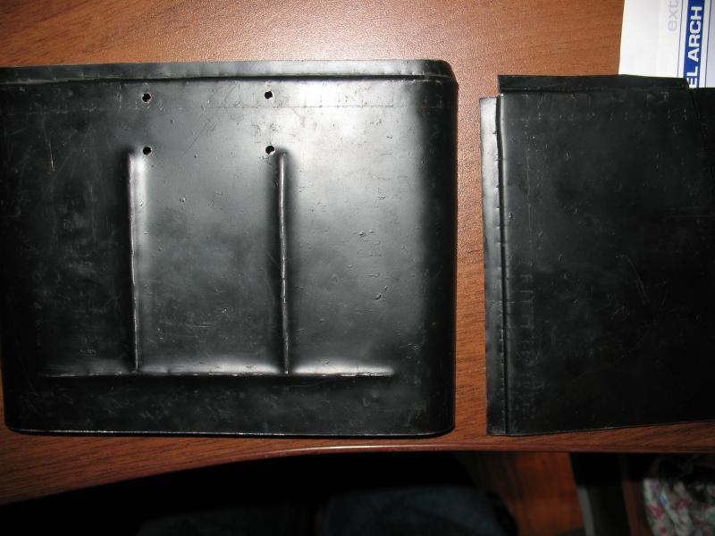

итак по порядку. масштаб х\з ,у меня есть 8 колес из их размера и исходил.ширина по крыльям 24см длина26 см.материал сталь08кп для холодной штамповки.(накладка двери жигулей в магазине автозапчастей цена 200 руб) паял оловом с кислотой при помощи горелки.ребра жескости делал тупым зубилом на куске поликлинового ремня(ремень привода навесных агрегатов авто 1\1).жабры планирую вырезать дремелем им же и вырезал окна. остальное резал болгаркой или ножницами.выштамповки и соединения под пайку делал кромкогибом(бывает в магазинах автозапчастей, используется при соединении деталей в нахлест точечной сваркой)петли полиски металла проема двери загнутые колечками. развертки деталей брал из бумажных моделей увеличив их до нужного размера. вроде все. только это будет полноприводный краз255. когда будет незнаю. сначала закончу зил131 а там посмотрим. это была проба сил и отработка технологии. сейчас многие вещи я бы делал по другому.

Не обычный выбор материала. Я видел модели из белой жести (оконные отливы). А тут постройка автомодели из настоящей автомобильной стали. Прикольно. Будем ждать развития темы.

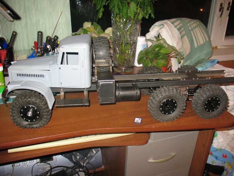

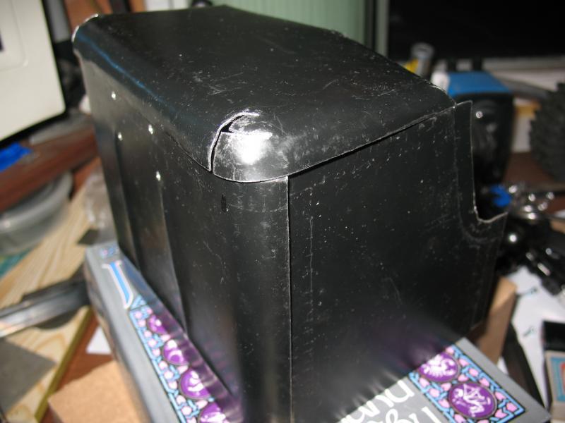

rcopen.com/files/4b9951669970730077c943b4вобщем вот что получилось. как сделать замки капота и дверок? может кто подскажет? rcopen.com/files/4b9951669970730077c93dccrcopen.com/files/4b9951669970730077c94982

ливой тонкий лист не подойдет.сталь 10 или допустим65г вы устанете гнуть и результата не будет. нужна именно сталь для холодной штамповки так называемая кипящая.варить чем?электродами дыр понаделаете .газом насытите метал кислородом. будет ржаветь по швам. только полуавтомат или аргонно дуговая сварка. второе более предпочтительно. зил я паял латунию иварил полуавтоматом. краз паял оловом. в процессе примерки иподгонки приходилось несколько раз распаивать.

Алексей. Замки дверей и капота лучше сделать из магнитиков(можно купить советские фиксаторы дверок мебели) разобрать и вклеить жидкими гвоздями под капот и стойки. Будет аккуратно и без лишнего головняка)
Удачи. Мне очень нравится ваш Краз.
а замки я делал тоже на магнитах.правда не от мебельных фиксаторов а от сгоревшего мотора сидирома постоянный магнит снял и раздробил,он малого размера а магнитные свойства ого-го,посильнее фиксаторов мебельных,да, и магнит к стали не должен прислонятся,а лучше через прокладку,так и мягше и красивее
