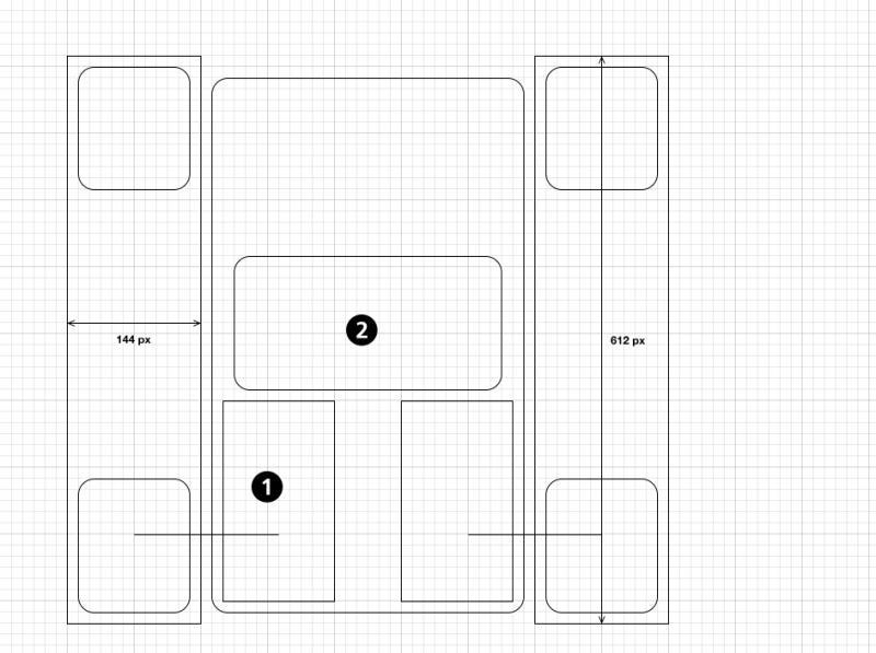

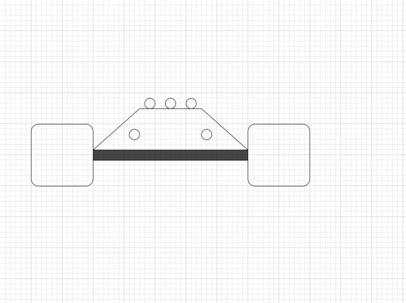

Постройка гусеничного тягача тягача Сибирь-альфа
Давно хотел построить что-то такое что бы можно было полазать по снегу
Но на стадии проектирования вылезли некоторые проблемы
- Из чего сделать основу. Подумал про ламинат он достаточно прочный или жесть. Даже не знаю.
- Мощность моторов при очень мощных гусеницах. Вот гусеницы тоже возможно не удачный выбор но просты в Постройке и много материала Ссылка
- Ёмкость аккумуляторов
- Аппаратура управления

Почти на все вопросы нашел ответы в теме о танках, только мощность моторов не могу подобрать. И еще как вам гусеницы?сделать самому или заказать с eBay
Сам подумай и оцени свои силы а также затраты и прими решение.
С гусеницами я решил на неделе начну делать. Только что с двигателями?

а насчет звёздочек что надумали,которые гусеницы крутить будут,с чего и как будеш делать?
Гусеницы буду делать с расстоянием в одно звено.
А шестеренку думал или выпелить или сделать целиндр и ввинтить а него шурупы(саморезы, гвозди) так что бы гвоздь входил в расстояние в одно званно.
Возможно это бред. Жду ваших предложение!!!
