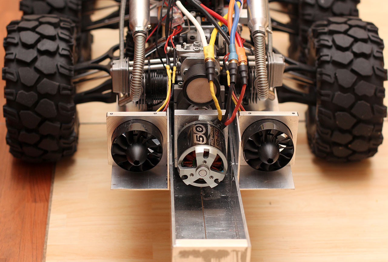

Krohpit
Сделал систему охлаждения и установил блоки управления.
Коммутация пока предварительная, поэтому вид ужасен.

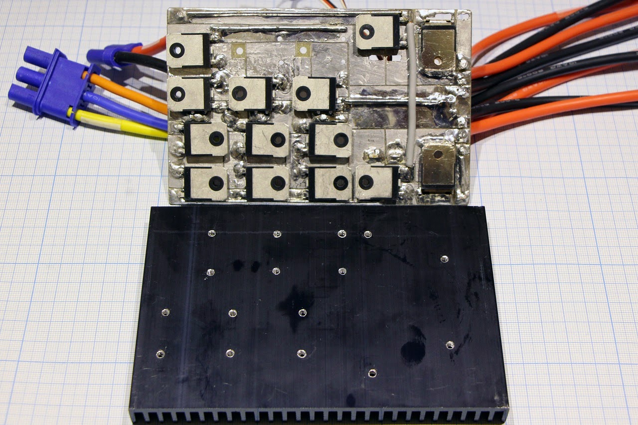

Угадываем - что это?
smsinfo
Krohpit:
Наверное это выпрямитель и регулятор напряжения.
Не пойму только как контролировать аккумуляторы от перезаряда будете?
Krohpit
Это трехфазный синхронный выпрямитель.
Сделал специально для исследования генераторов.
Он должен быть гораздо эффективнее диодных.

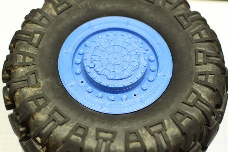

Собрал все колеса
Колесные колпаки распечатаны из ABS пластика, далее они были обработаны в ацетоновой бане для сглаживания текстуры и покрашены черным грунтом для уменьшения глянца (на фото без обработки)
