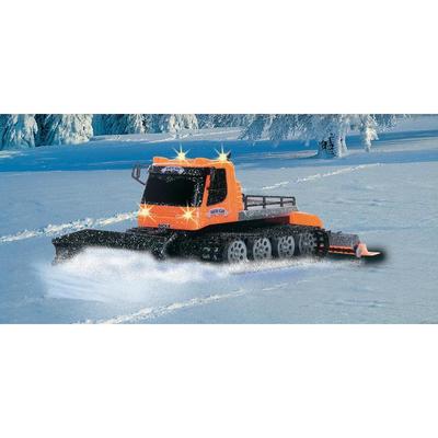

Здравствуйте, уважаемые форумчане!
Имеется в наличии модель практически неизвестного у нас ратрака Snow King.
Был подарен сыну пару лет назад. Прошлой зимой при выносе на улицу с легкой минусовой температурой, шестерни сразу начинали “трещать”, соответственно, девайс не двигался. В теплом помещении более-менее ездил, но модель-то предназначена для улицы))
Думая, что можно сделать, наткнулся на пост одного польского умельца, который серьезно поработал и довел модель до ума. Ссылка: www.rcclub.eu/viewtopic.php?f=16&t=3661&sid=0ada15…
А теперь о главном! Может ли кто-то взяться за апгрейд? Думал, что сам сделаю, но уже месяц нет ни минуты свободного времени, даже не доехать до магазина, чтобы купить комплектующие…
