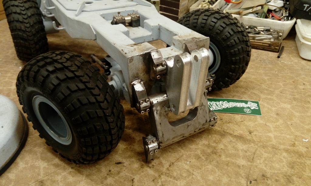

Еще пара несущих деталей на переднюю подвеску:
Колеса ставим на одинарные подшипники максимально возможной размерности.

norco-a
Привода ШРУСы сделаны, закалены , собраны, готовы.
Корпус и шаровая проточены в размер.
Теперь требуется соединить их на пальцах, предположительно диаметром 5-6 мм.

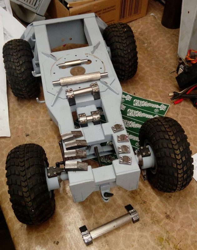

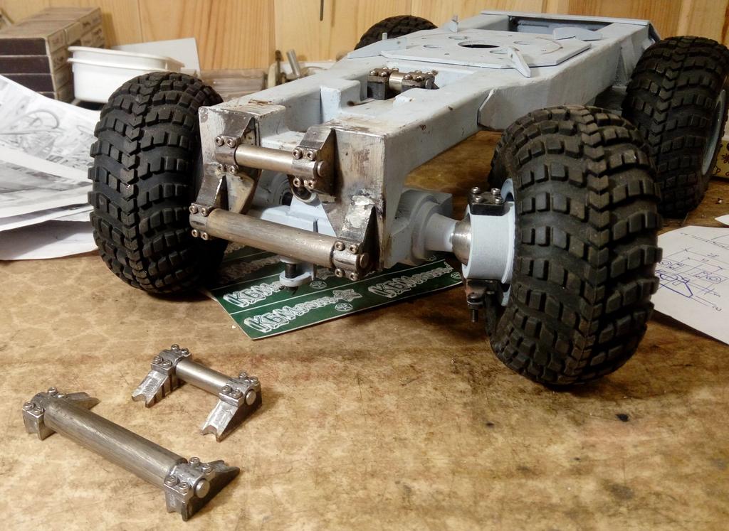

norco-a
Приветствую друзья мастеровые и зрители сообщества.
Проект Советского экскаватора ЭО-4321 продвинулся намного вперед.
Рама встала на колеса!
Много было точных работ и прочих на станках. Все удалось сделать победить и вот сегодня, все четыре колеса как им положено дружно каснулись поверхности.
Подрамник- требуется поймать много точных положений плоскостей и осей.
Все шикарно получилось, можно устанавливать на раму.
Установочные кронштейны на подрамник.
И на раму, можно соединять.
Получилось все как надо…
И вдобавок — буксировочные петли на подрамник, для полноты картины.
Кто желает принять участие в продвижении проекта пишите…

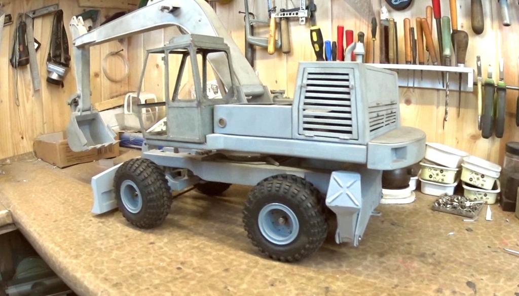

Сегодня знаменательный день- завершена работа над механисеской чатью данного проекта.
В честь такого долгожданного и вымученого результата, запостим некоторые фото с проделанных работ.
Теперь дело за самым сложным в этом проекте.
Предстоит много работы по ожививлению нашего творения.
Разработать и сделать рабочую и ходовую гидросистемы.
Полностю все стальное, изготовленное своими руками.

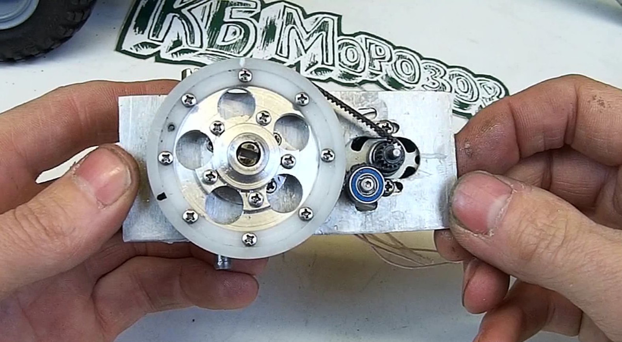

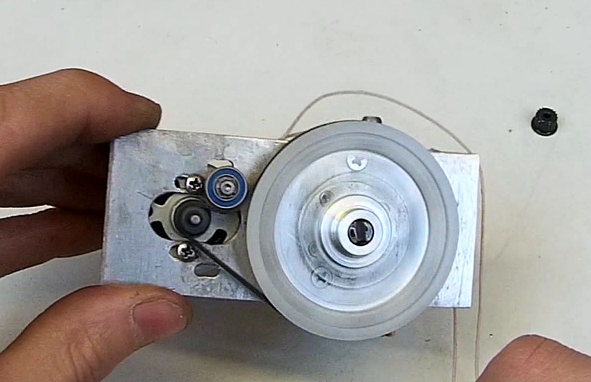

Получили окончательную компоновку наего насоса с приводами от старого принтера. Разгрузили ведущий вал насоса:

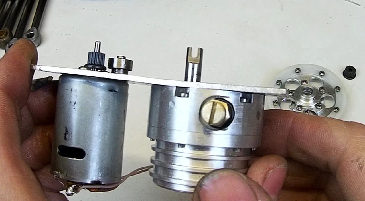

Сделал один опытный образец гидроцилиндра:
