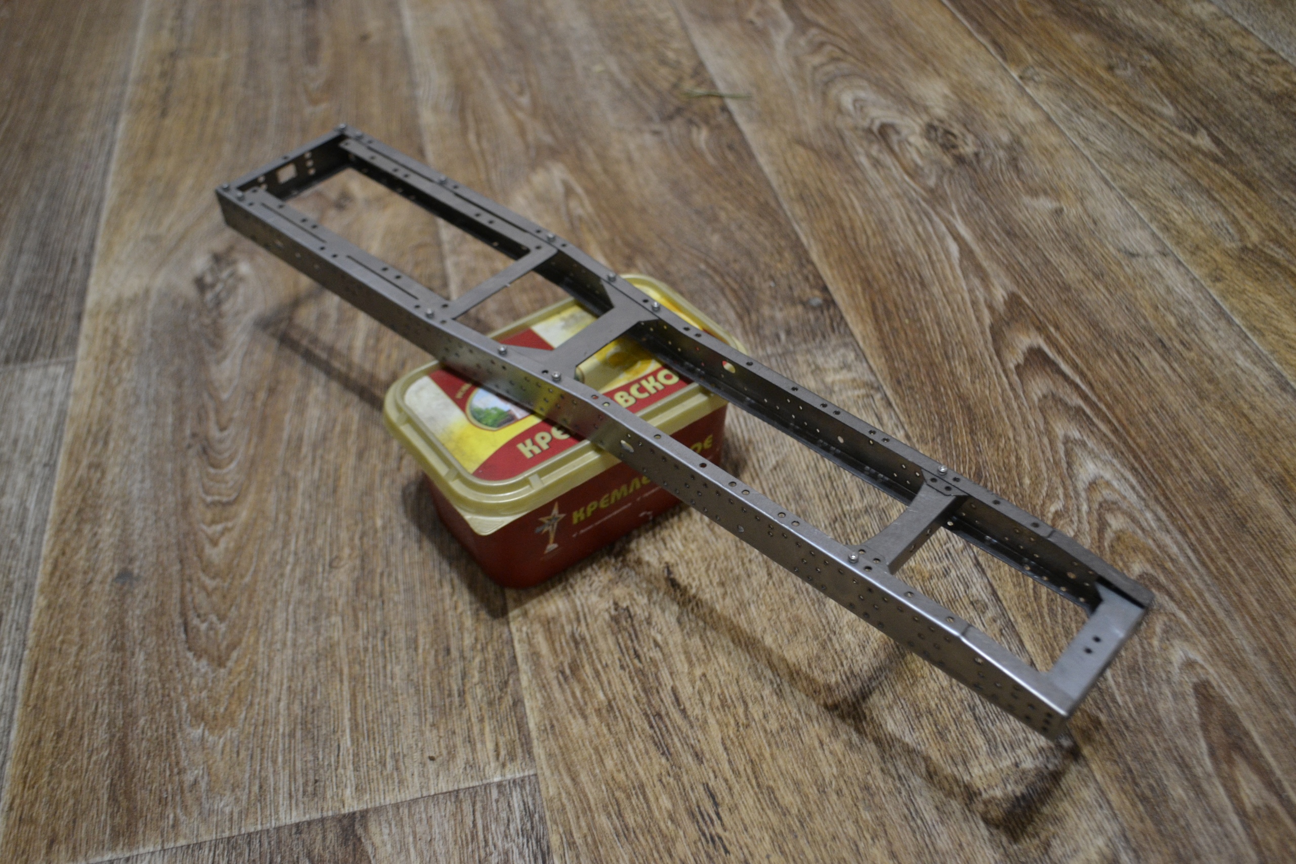

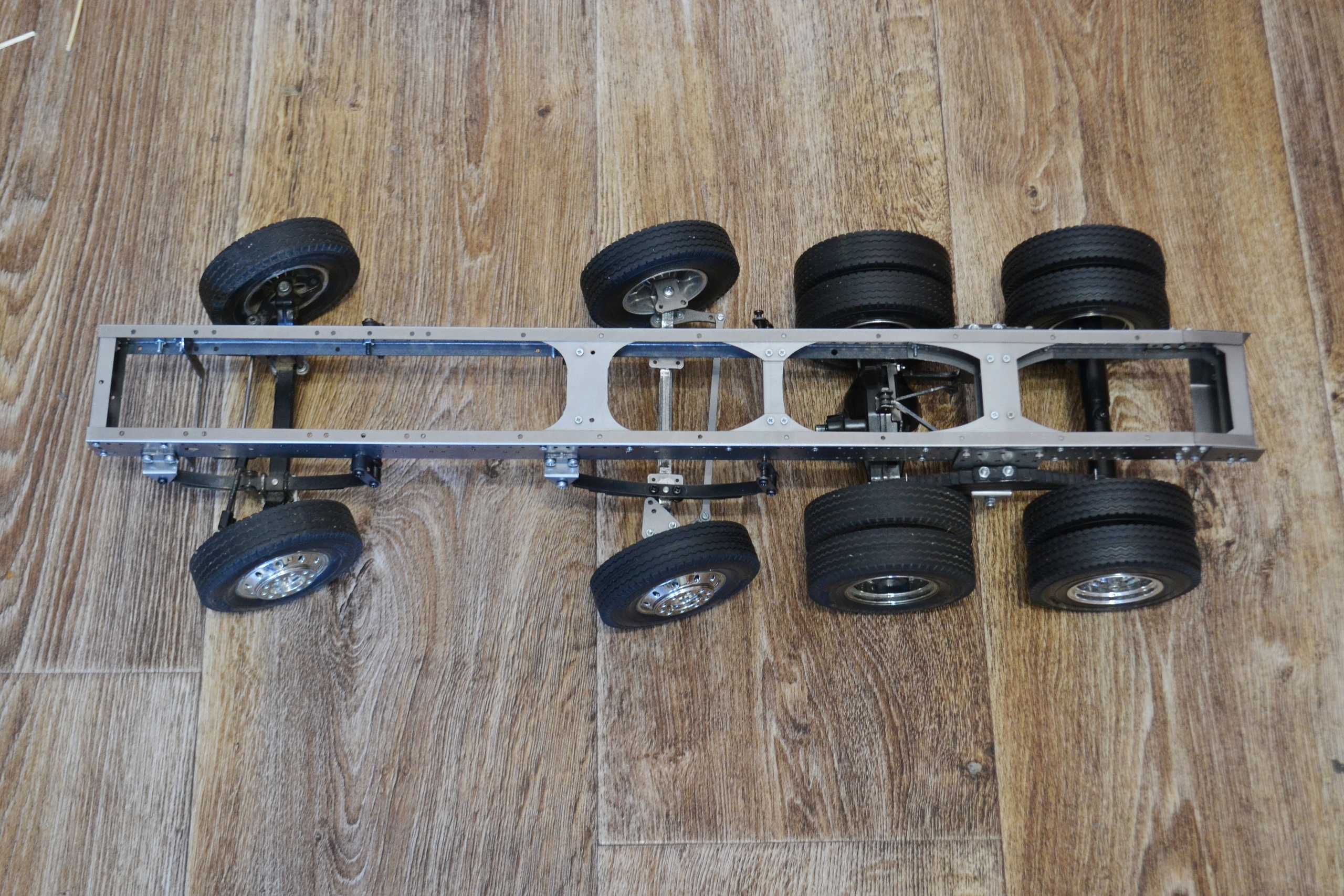

Одна из недавних работ - рама для седельных тягачей 8х4.
На этой раме установлена самодельная передняя балка. Просто решено было попробовать сделать ее - и все получилось неплохо.

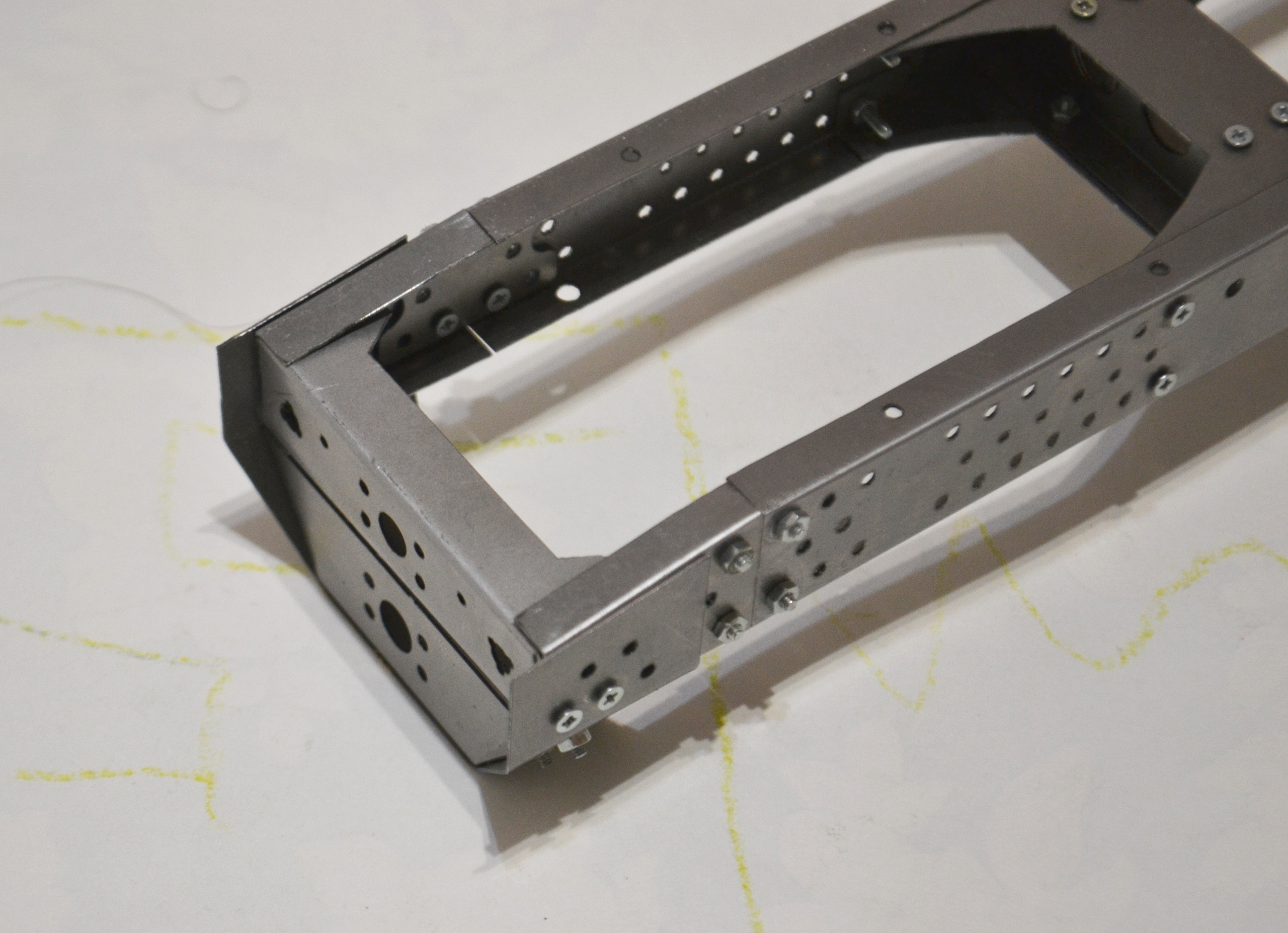

Короткая рама для седельного тягача 4х2 с передним расширением.

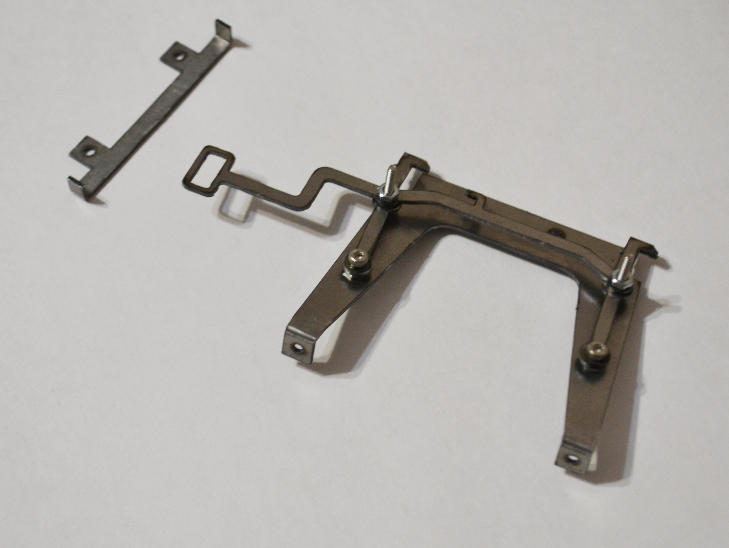

Переднее сцепное устройство.
Заднее сцепное устройство с кронштейном.

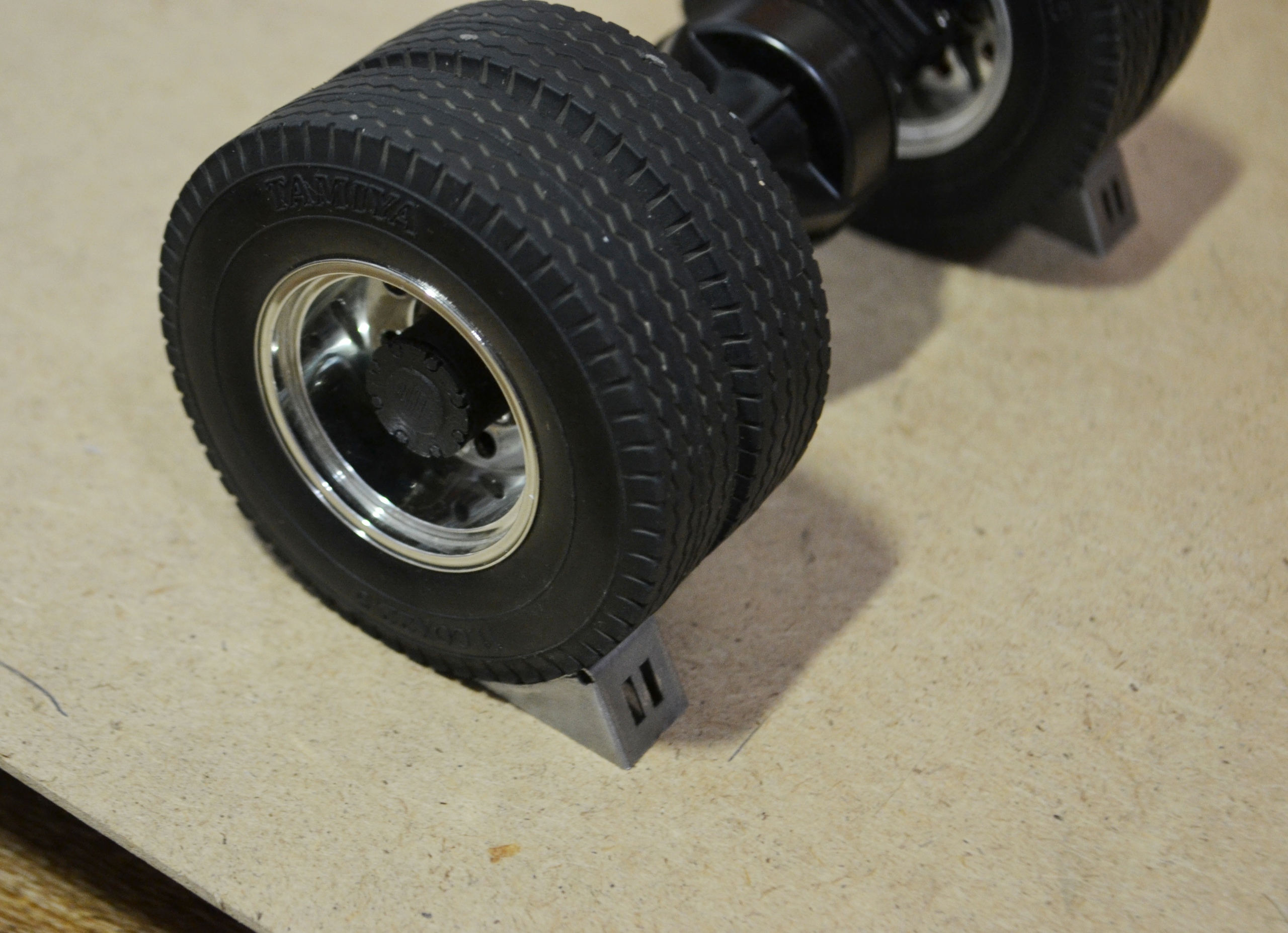

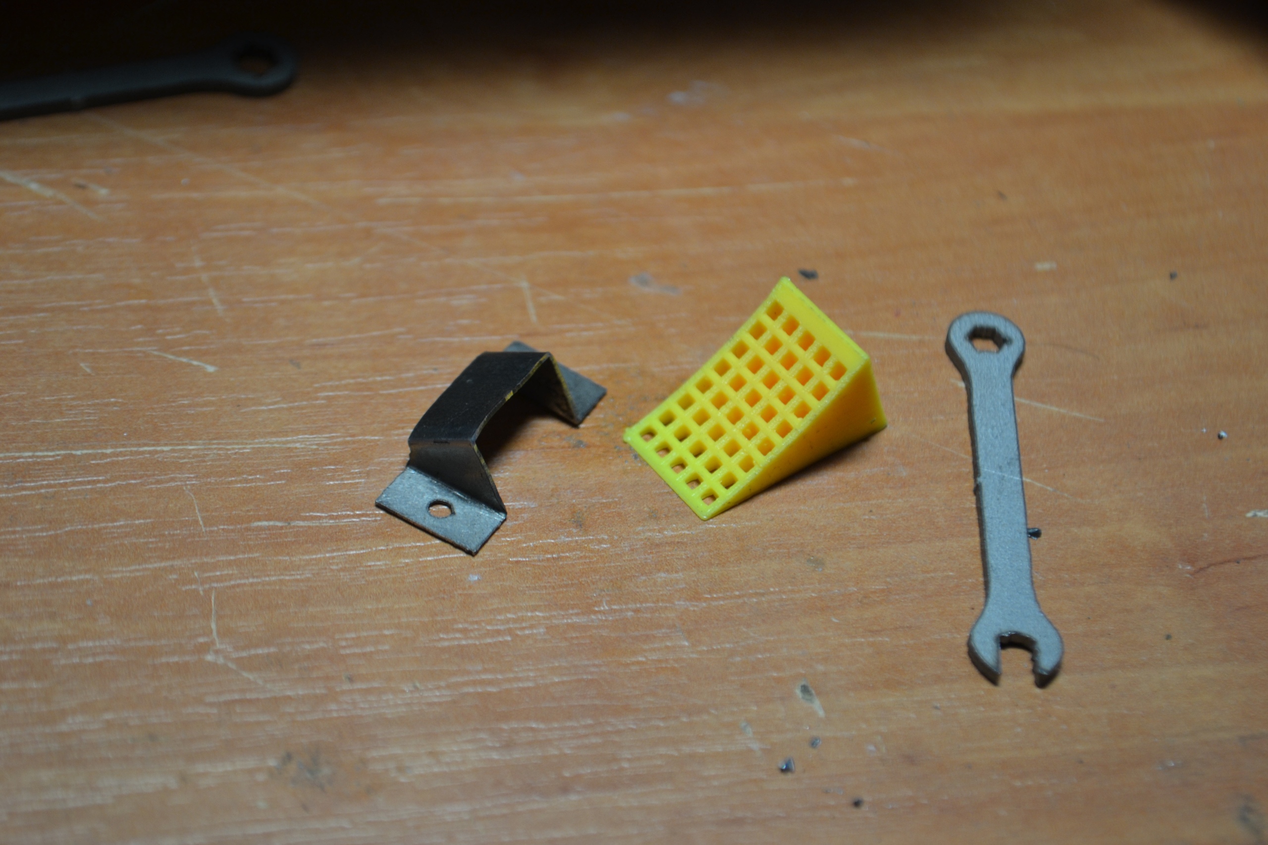

Противоподкатные упоры - стальной и пластмассовый с кронштейном.

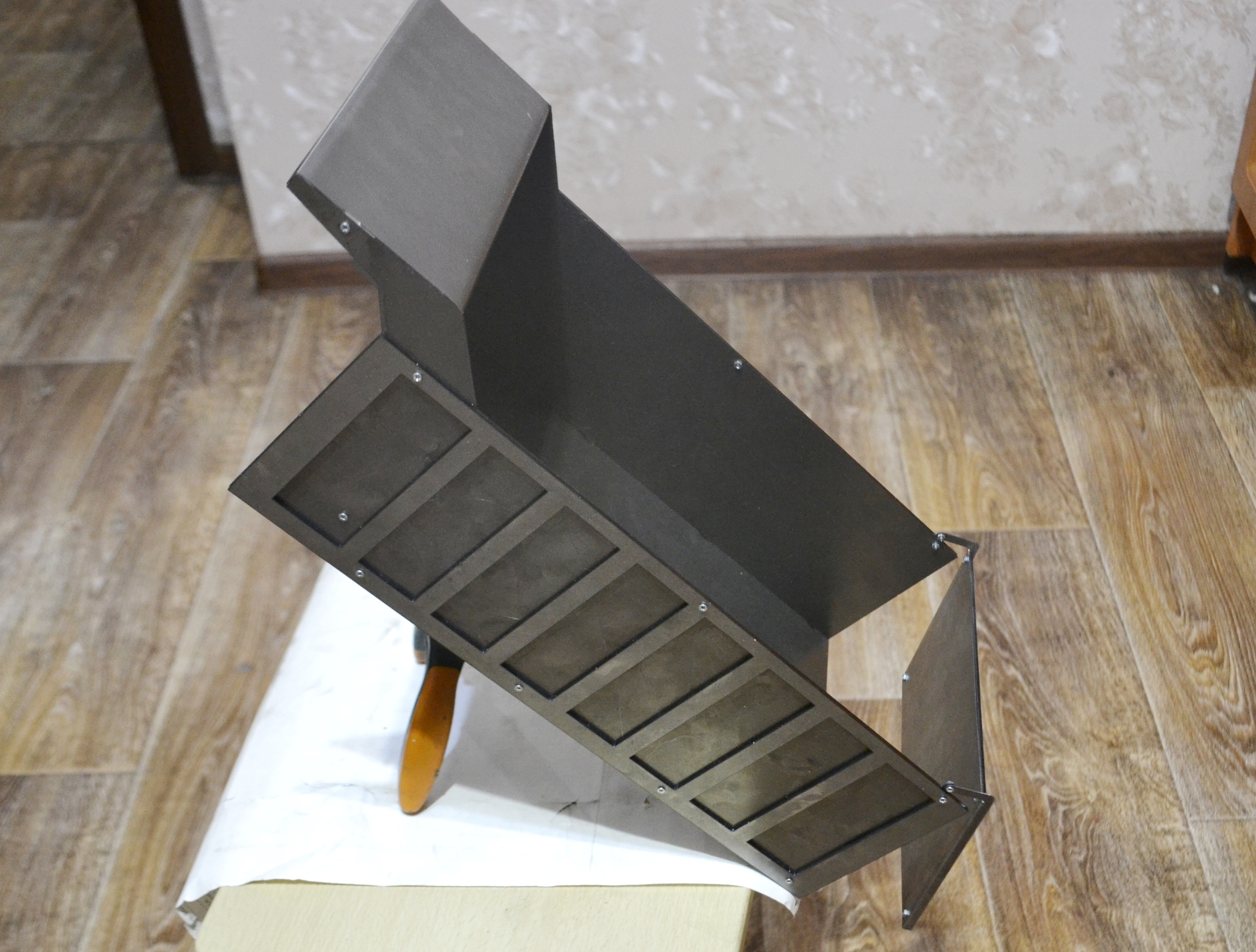

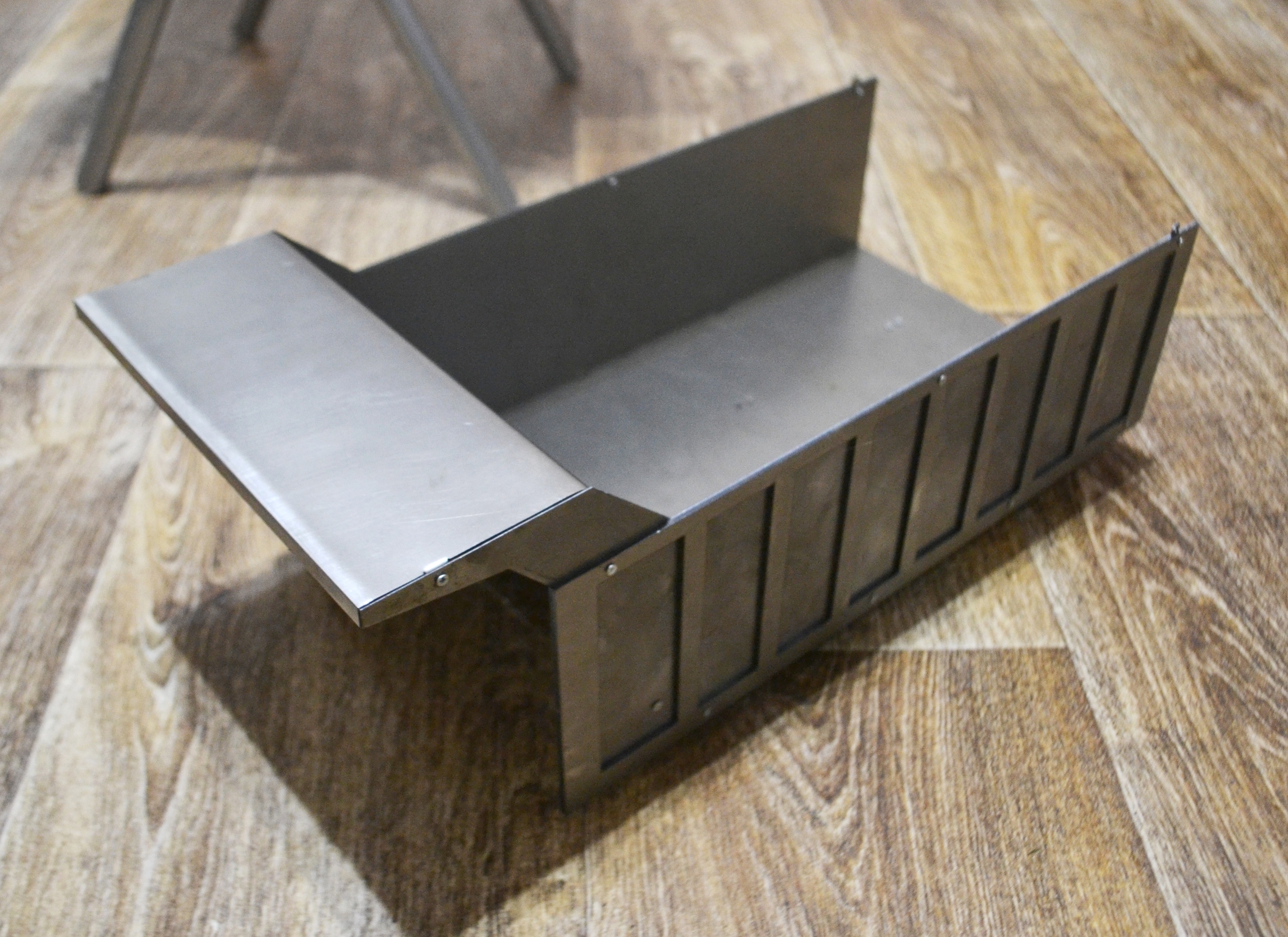

Одна из последних работ - самосвальный кузов американского типа из стали. Вес около 1800 грамм.
