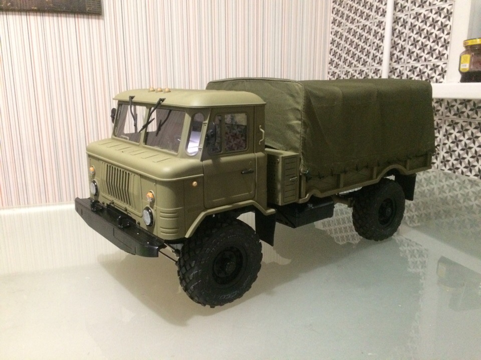

Добрый день. не знаю нужна ли будет тут тема но решил выложит.
Вообще давно мечтал о шишиге в 10 масштабе и вот она у меня появилась.
Собралась из коробки весьма быстро. из того что не понравилось это крепление досок на бортах (весьма хлипкое первые уши и хана им) так же не понравилась рулевая тяга которая будет грести всю грязь…нужно переносить. ну и класика жанра это дубовая подвеска…
в планах довести до ума… из того что быо сразу сделано была куплена родная резина (елка) так как в комплекте идут муд тераны. с резиной наверно погорячился нужно было брать более копийную… так как эта едет не очень. будем думать что с ней сделать…
так же были выброшены пружинки из амортизаторов так как подвеска дубовейшая а догружать машинку не хочу так как лишняя нагрузка. буду менять рессоры (если кто че делал приму совет)
еще хочу поставить нормальный звук так как в комплекте уже идет динамик а вот звукового модуля нет
ну пока как-то так.
Что за краска использовалась? Глянец будет добавляться?
Использовал Грунт motip и краску Tamiya xf49. покрыто полуматовым лаком maxicolor
Глянца добавлять не буду. будет добавлены эфекты (смывки и прочее и посильнее будет пройдено лаком будет чуть более блестящая). старые армейские машины обычно все матовые и выгоревшие… поэтому не хочется добавлять блеска в нее.
Поставил тент от той же фирмы. пришлось повозится изрядно. и не очень удобно ставить акб… скорее всего задний полог придется переработать (добавить следу эксплуатации и буду делать окна в сам тент)

рессора там пачка 5 листов 2 из них кореной и самый короткий метал остальное пластик. рама там не скручивается вообще. от слова совсем.
как на 1:1 ездить и когда рука в сторону кузова растет чтоб кпп втыкать знаю =) была у меня шишига…
про копийно да это минус для бездорожья но и если 66 загнать по стекла то он дальше чем на лебедке не поедет и то далеко не факт… рвали и лебедки с рамой…
после установки тента думаю должно бытьпо прочней так как дуги из жесткой ОВС проволоки и тент не дадут сильно повредить все… посмотрим… приеду на измайловскую речку после нг как время будет. нужно загерметизировать плату света и приемник
