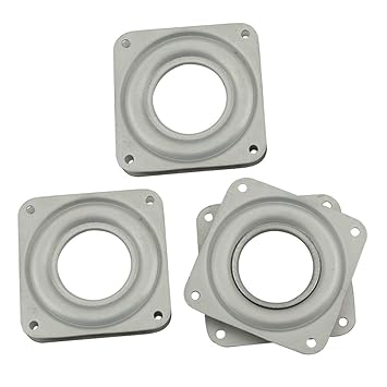

REALNet
Чайников:
для мебели на алиэкспрессе есть такие
Рассматривал этот вариант, у меня посадочное место 68 мм и мне подойдет вариант 51mm, но не получается разместить эту систему в поворотном круге…
