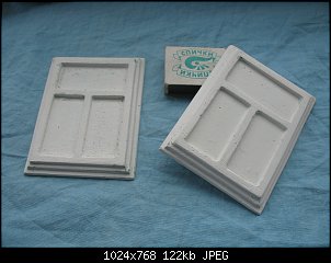

А вот такая МОЯ антивандальная постройка из целого шлакоблока это по теме?
На крышу можно садится и вставать ногами, что бывает очень актуально на открытом полигоне.
Окна и двери - литье из гипса. Заборчик из пластикового ящика без дна.
Из того же гипса с красителем можно отливать не только отдельные кирпичики, но и сразу рельефные стены
