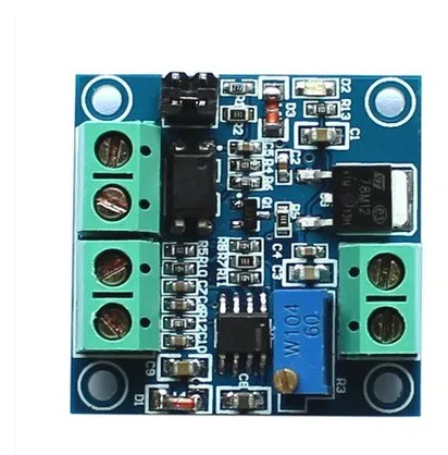

Так Вы управляете шпинделем частотой или амплитудой? 0-10 вольт это амплитуда, а ШИМ(PWM) это частота, точнее скважность… По Вашему скрину ESS-плагина видно, что управляете ШИМ, а в Маче настраиваете амплитуду?
А где в настройке плагина задать управление амплитудой?
В Маче нет настройки амплитуды, управление шпинделем 0-10 вольт получается через ШИМ конвертор, ШИМ - напряжение. На этой плате она уже есть. Только когда все это работает в обход внешнего контроллера, и получаются не стыковки, то что в скрине показан ESS, не значит что он ШИМ берет из ESS, она там даже не участвует.
Ну потом переменная управление через ШИМ там не скважностью, а обратной величиной, коеффициентом заполнения.
Я имел ввиду значения , которые в % пишутся в файл при калибровке шпинделя… Почему то мне казалось, что это амплитуда, а вот про дьюти не подумал…
Да, Вы правы, это я с серво попутал…) Авиамоделизм до добра не доводит…) Думал, что в Маче серво и ШИМ - одно и то же…)
Меня попутало картинка платы для Mach3 под LPT, когда было достаточно для ESS докупить два BOB-а, общей стоимостью 9 долларов.
