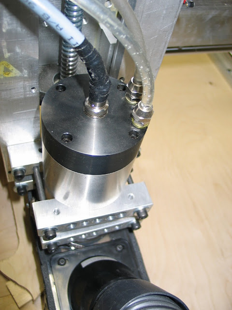

Прилепил китайский шпиндель и инвертор на 1.5квт. Вентилятор инвертора работает громче чем шпиндель на полных оборотах без нагрузки. В инвертор вмонтировал потенциометр для управления оборотами и подачи сигнала Старт/Стоп. Это как ругулятор громкости с совмещенным включателем питания.

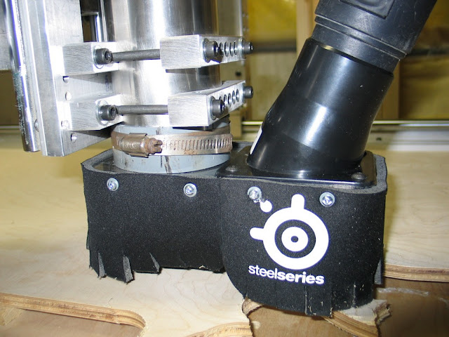

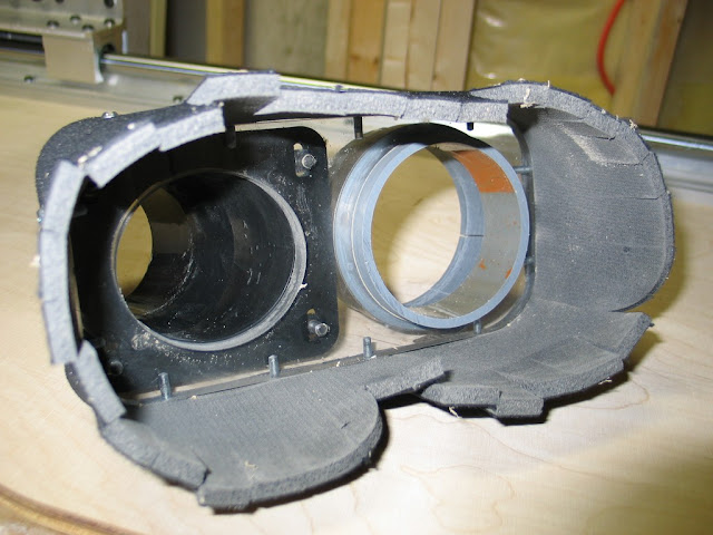

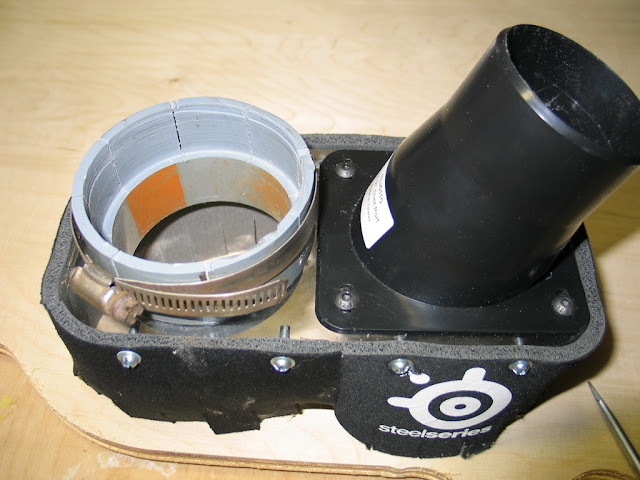

Сделал пылеотсос. Пластина 12мм оргстекла с двумя отверстиями под насадку для пылесосного шланга, dust port. В пластину вставил кусок обработанной на токарном станке PVC трубы. У меня шпиндель 80мм в диаметре. С обного конца трубы расточено внутри в диаметр 80мм для посадки шпинделя, а с другого конца расточено снаружи в диаметр 80мм для посдки в оргстекло.
После посадки PVC трубы в пластину капнул пару капель CA. Теперь сидит очень жестко.
По периметру прилепил разрезанный на полоски большой коврик от мышки. Это 6мм неопрен. То что надо, не жестко и не мягко.
Первая резка показала почти полное отсутствие пыли.

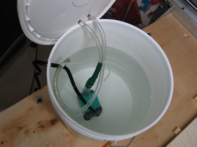

Для охлаждения шпинделя взял аквариумный насос NJ400 и опустил его в 7л ведерко.
Вода течет, шпиндель охлаждается. Вся система герметично закрыта крышкой с небольшой щелью в районе сетевого провода от насоса. Это для выравнивания давления. Пока перегрева не обнаружено, хотя и шпиндель сильно не трудился.

  2. Вода выбрана потому что течет из крана. Можно и антифриз налить. Только зачем, что там смазывать? Там не будет температур выше 40°С. А воду я взял после фильтра, там только вода и нечего больше. Возможно расстворенный в воде кислород и всякие там вредные ионы и могут что-но натворить мотору но я в эти тонкости еще не влазил. Поменять на антифриз никогда не поздно, надо только почитать зачем это нужно. Размер и пропускная способность штуцеров достаточны для прохождения порядка 0.5л.мин. Опять-таки, а зачем больше? Двигатель не печка, он так сильно не греется.
