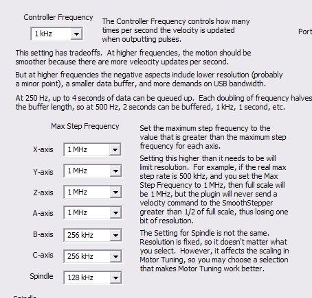

А такая бяка происходит именно при включении шпинделя? Если да то ИБП на комп вам в помощь , А если при выполнении УП и с малым значением подач на какой либо оси то пост №4 надо поиграться с установками частот( особенно контроллера…левый вехний угол)

Уменьшение частоты контроллера никак не помогло.

Наоборот поставь меньше- 1-5 кадров. Я так понимаю, что при меньших частотах передачи данных, SS физически не может обработать столько строк вперед, вот и ругается. Пришли свой файл, проверю будет ли мой МАСН ругаться.
