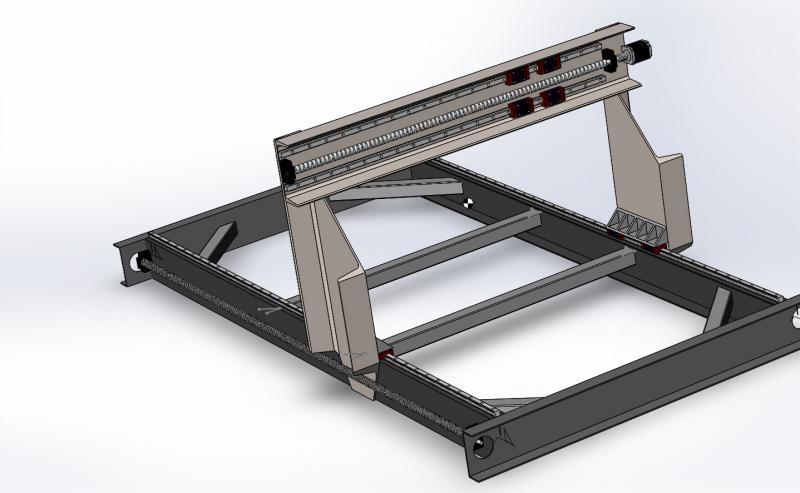

Кстати. Раз уж такая тема… Вот в соседней схеме - схема портала. Самым очевидным применением обсуждаемой теории будет использование одной каретки по центру оси Z на верхнем рельсе. 4 каретки - вполне себе избыточная система. И не действует на портальных станках таких усилий, что способны хоть немного “растянуть” даже хивин 15 типоразмера. Налицо экономия на 1 каретке и 4 монтажных отверстиях. Что думают присутствующие?
rcopen.com/files/50bb59fe997073007784edea

Dirk_DIggler:
для начало высчитаете силу приложенную и потом посмотрите эту таблицу по кручение каретки.
Dirk_DIggler
Марат:
Или Y ?
Z. По центру оси Z = по оси симметрии. Оставить одну каретку на оси Y, но по центру оси Z.
Треугольником. 2 как стоят, 3я сверху, точно посередине верхних 2х.
Dainis:
На верхнюю каретку при такой компоновке не действует практически никакой момент - его берут на себя 2 нижние. причем из-за расстояния момент достаточно мал, даже считать не надо. Как говорил один лектор, “невооруженным глазом видно, что…”. Только усилие, нормальное к монтажной плоскости каретки. А там у нас - до 11 кН…
mechanik
Dirk_DIggler:
По меньшей мере один присутсвующий думает, что Вы движетесь в правильном направлении.😃
Еще немного, и Вы сами придумаете как убрать с третьей каретки (единственной на верхнем рельсе) даже самые малые “лишние” силовые воздействия со стороны двух ее сестер с нижнего рельса. И заодно избавиться от головной боли по обеспечению недостижимой параллельности двух рельсов. То есть сделать так, чтобы точность траектории суппорта зависела только от одного нижнего рельса.
А если продолжите двигаться в этом направлении, то найдете способ сделать так, чтобы две каретки, оставщиеся на нижнем рельсе, не боролись друг с другом. Производители таких кареток сами пишут в своих каталогах, что номинальная грузоподъемность двух жестко соединенных между собой кареток на одном рельсе снижается на 20%. Но, в данном конкретном случае, дело не в грузоподъемности, запас которой огромен, как Вы сами отметили. Дело в том, что, применив самоустанавливающиеся каретки, Вы сможете их поставить на рельс с преднатягом, то есть существенно повысить точность станка, при прочих равных условиях. Это из той же оперы, что и вопрос о том, сколько призм на направляющих скольжения лучше, - две или одна.

Dainis:
Можно ничего не “высчитывать” и никуда не смотреть. Ситуация с моментом в обоих случаях одинакова. При четырех каретках момент воспринимается только двумя их них, - одной на верхней и одной на нижнем рельсе, расположенных по диагонали. Во втором случае (схема, предложенная Алексеем Воробьевым), также двумя каретками, но на нижнем рельсе, с таким же плечом между ними, что и в первом.
А за то, что обратили внимание присутствующих на то, насколько плохо жестко закрепленные каретки работают “на момент”, Вам отдельное спасибо!😃

Dirk_DIggler
mechanik:
Если Вы про шаровые опоры, то те, какие встречались в реалиях, обладали весьма существенными зазорами.

Марат
Dirk_DIggler:
Треугольником.
Для такого станка будет вообще достаточно по одной каретке на верхнем и на нижнем рельсе.

Марат:
Не скажите! В этом случае две каретки будут сильно страдать от момента в плоскости XY.

mechanik
Марат:
Я думаю ни один конструктор не будет закладывать в ЧПУ/Станок каретки с зазором - это нонсенс!
При жестком закреплении, больше двух кареток с преднатягом вообще поставить трудно. Особенно на двух рельсах. Но, если их все-таки так поставить, то в рассматриваемом случае с приложением к суппорту момента речь будет идти, конечно, не о двух шариках, а о крайне неравномерном распределении нагрузки между шариками в одном ряду и между рядами. При жесткой схеме в каретках хоть с зазором, хоть с натягом, более или менее выраженная неравномерность нагрузки на шириках есть всегда (См. указание производетелей о снижении нагрузочной способности на 20% для двух кареток. И чем больше их число, тем больше этот процент.) В таких схемах момент, приложенный к каретке, либо уменьшает эту изначально заложенную неравномерность, либо усугбляет ее. Это как придется.
Самоустанавливающиеся каретки ставятся на рельсы и работают без таких проблем. В них, как и в “жестких” каретках, в зависимости от направления приложенной нагрузки, не всегда работают по два ряда шариков, но в них всегда нагрузка распредлена равномерно по всем шарикам работающего ряда или работающих рядов.

Марат
mechanik:
В этом мире всё относительно. Также и равномерность нагрузок не может быть одинаковой при разных условиях работы. Поэтому конструктор при проектировании просто исходит из максимальных сил резания и (от меры своего опыта) закладывает типоразмер рельсов и кареток, НО всегда с запасом. Если вы не расчитываете на возможность точного изготовления берите каретки и рельсы большего типаразмера, они выдержат лишние нагрузки от неточностей изготовления и не надо будет заморачиваться с компенсирующими системами, которые в конечном счёте уменьшают жёсткость всей системы СПИД.
В общем резюмирую - не вижу смысла использовать какие-либо компенсирующие системы при проектировании СТАНКОВ ЦНЦ. На козловых кранах где расстояние между направляющими рельсами плавает до 10 мм - это нужное дело, но на оборудовании где ловятся микроны - извините.
