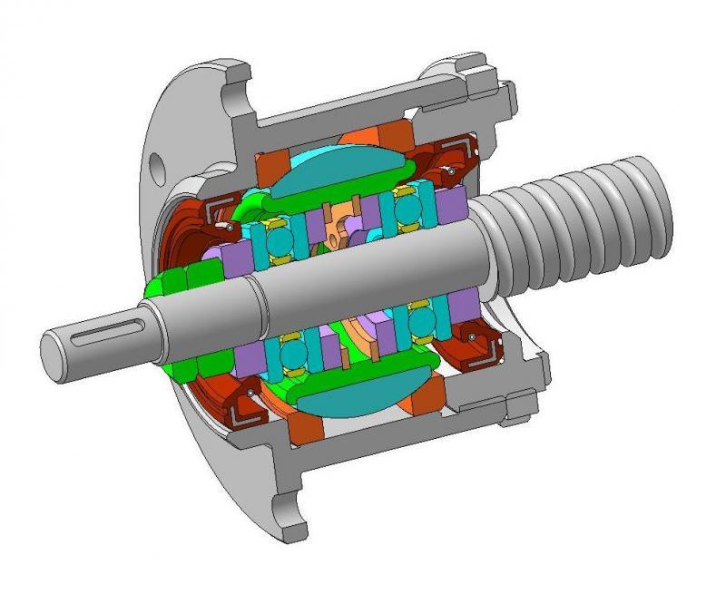

С интересом давно наблюдаю за развитием темы, вот решил вставить и свои 5 копеек.
Мне кажется, что некоторое непонимание вызвано тем, что в теме
наблюдается полный “винигрет” - мухи, котлеты … все в куче.
Обсуждение самоустанавливающихся винтов перетекает в обсуждение
самоустанавливающихся кареток, а примеры решений для мини порталов
перемежаются с примерами промышленных токарных станков.
Попытаюсь разложить по полкам хоть что то, как сумею.
Около 30 лет назад, будучи еще молодым специалистом, я начинал
свою карьеру в конструкторском отделе одного машиностроительного
предприятия. Мы выпускали станки с ЧПУ повышенной точности и токарно
винторезные и обрабатывающие центры, последние, возможно одни из первых на просторах бывшего союза.
Так вот, технологические, а с ними и конструкторские решения, применимые
в условиях крупного специализированного предприятия могут несколько
отличаться от решений самоделкина “на коленке”.
К примеру, параллельность и плоскостность направляющих станин
была не самой большой проблемой.
Уже тогда у нас был темостатированный участок с японскими координатно
расточными и шлифовальными, где рабочий ловил допуск от 3 до 7 микрон.
Главное, чтобы он не забывал закрывать шторы, а то любой сквозняк
и деталь в мульду.
Станина обрабатывалась с одной установки и этим все было сказано.
Если же направляющие требовали отдельного монтажа (были и такие узлы),
то разрабатывалась специальная особо точная технологическая оснастка.
Направляющие занимали свое родное место и очень “густенько” штифтовались.
Это для серийного производства дешевле, чем усложнение конструкции и
дабавка дополнительных ходовых элементов.
Одну котлету в сторону, идем дальше.
Теперь вернемся к самодельным мини порталам.
Во-первых, перед тем как закладывать в конструкцию те или иные решения,
не плохо было бы определиться, о чем вообще разговор.
О какой точности идет речь, какие режимы работы будут у станка.
Невозможно рассмотреть все аспекты, коснусь лишь некоторых.
Аспект первый: зазор или натяг ? Сахар или соль, пиво с утра вредно,
или таки полезно?
Ответ зависит от того, что мы хотим получить. Большинство, обсуждаемых
здесь, станков имеют весьма хлипкий конструктив, сомнительные крепления
узлов и малые установленные мощности. Им показан весьма щадящий режим
работы - по соточке, по десяточке за проход, не более.
Из этого печального факта вытекает другой, такой же: дневной пробег
кареток (линейных подшипников) будет исчисляться километрами и десятками километров, в зависимости от продукции.
В этих условиях, я считаю, надо приложить максимальные усилия, что бы
не получить натяга на высоко нагруженных осях.
Аспект второй: вместо того, чтобы городить самоустанавливающийся
шарнирный узел, который потянет за собой еще целый список вопросов,
намного проще потратить усилия на изготовление специальной оснастки,
позволяющей выставить направляющие. Ну и конечно, предусмотреть
соответвующие конструкторские решения на станине.
Если сделать это с точностью пару - тройку соток, что вполне реально,
не понадобиться и шарнир на гайке ШВП. На популярном 15 мм винте,
если не ошибаюсь, максимальный радиальный зазор 4 сотки.

Обрабатываемая деталь должна закрепляться в приспособлении по статически определимой (то есть самоустанавливающейся) схеме.
Тут возражений нет - это мне вдолбили ещё 35 лет назад, но вы только что сами уточнили - в серийном производстве, где стоимость организации и подготовки производства ( в том числе изготовление, обслуживание и ремонт приспособлений) составляет не более 5 процентов от себестоимости изделия. Дядя Ваня тоже может сделать эти приспособления на коленке - но стоить это будет в 10 раз дороже чем сам станок . Поэтому и не подходят для дяди Вани варианты приводящие к удорожанию его станка - что практически все здесь и пытаются до вас донести…
Nickols
Идея подвеса шикарна. Надо будет подумать, как его сделать из труб без всяких токарников.
Для полного счастья осталось только найти сферические шарикоподшипники с регулировкой натяга. mechanik, вам такие известны?

Общими усилиями выяснили, что я все-таки предлагал свои конструкции для ЧПУ или CNC (но не ЦНЦ), причем для самодельных. В сявзи с этим, повторяю вопрос в измененной редакции: “Это на ваших станках с ЧПУ или станках CNC “ловят микроны”?”
Nickols:
Мне такие не известны.
Видимо, у меня с чувством юмора начались какие-то проблемы. Как то не понятна ирония вопроса. Я ведь почти в самом начале писал:
“Исходил из того, что сотки ловить не будем, и осевой люфт сферического подшипника качения приемлем”.
Вспомните свои собственные слова (пост. 10) о том, что сферические подшипники в опорах винта это хорошо. Так о чем все-таки речь?
Для “ловли соток” я уже предлагал другое решение (см. первый “опус”, с которого началась вся тема). Я и сейчас считаю, что оно вполне осуществимо для тех, кто хочет и может построить высокоточный станок. С вашей, кстати подсказки, это решение стало проще в осуществлении. Предложенный позднее узел подвеса, который вполне пригоден и для варианта с натяжным винтом еще проще (в исполнении с регулируемыми шарнирными подшипниками).

Никакой иронии. Вот мои рассуждения: предложенный узел с двумя шарнирами при перемене направления движения должен будет выбрать осевой люфт в обеих шарнирных подшипниках, и величина этого люфта будет _минимум_ четыре радиальных зазора. Если поглядеть в каталог того же skf (www.skf.com/portal/skf_ru/home/products?maincatalo…), то даже при использовании изделий класса С2 можно получить осевой люфт от пяти соток (12*4 ~ 50 мкм) до двух десяток (50*4 ~ 200 мкм). Это как-то совсем грустно для узла с использованием ШВП. Вывод - разрезать внешнее кольцо и натягивать внешние кольца шарнира надо по-любому; но чем сильнее его затянем, тем хуже будет самоустанавливаться узел, ибо силы трения скольжения будут также расти.
Если эти силы трения поменять на силы трения качения, было бы совсем здорово. Но сферические подшипники, которые я вижу у skf, не позволяют их затягивать. Поэтому я и задал такой вопрос, насчёт сферического подшипника.
Что касается первоначально предложенного узла, то там можно использовать шариковые втулки с преднатягом и исключить люфты. Правда, тогда получим большие размеры этого узла.

хочу один из них показать
Суть – между гайкой
и ответной деталью шток, с другой стороны гайку
поджимает пружина с усилием много большим необходимого для фрезерования ( если пружину сжать, шток упадет ) . От проворачивания гайку
удерживает рычаг который просто лежит на ответной детали и прижат пружиной.
При отклонении оси гайки от оси направляющих,
шток будет менять свое положение ( треугольник
под эскизом) При отклонениях +0,5мм -0,5мм и длине штока 79,0мм ,погрешность составит 0,00158мм.
Хотелось бы услышать:
а. если велосипед то почему не применяем.
б. каких подводных камней я не вижу.
mechanik
SVA=:
а. если велосипед то почему не применяем. б. каких подводных камней я не вижу.
а. На превый взгляд, - не велосипед, а оригинальное решение (нужно смотреть патенты). В литературе такого не встречал. А “почему не применяем”, это очень интересный вопрос. Знаю массу очевидно полезных вещей, кторые упорно не применяются.
б. - Есть один камешек. Усилие пружины действует по оси винта и гайки, а ответная реакция штока смещена от этой оси. За счет этого смещения на гайку действует момент в плоскости чертежа. Момент стремится повернуть гайку про часовой стрелке. Представьте, что для самоустановки гайке нужно повернутся против часовой стрелки, - пружина будет этому мешать. Нужно посмотреть будет ли идея работать, если пружина давит по оси штока, то есть ее ось совпадает с номинальной осью штока. По-момему будет работать.
Идея точно будет работать, если шток поставить по сои винта и подложить под него сферические кольца от шарикового упорного подшипника подходящего диаметра. Примерно так:
Правда, тут будет трение скольжения, вместо качения по вашему варианту. Но если шток достаточно длинный, "лишние нагрузки на гайку будут не велики.

Первое - одного штока мало, надо три, чтобы пружина не перекашивала гайку. Второе - как только штоки станут непараллельны оси винта, пружина будет стремиться сложить всю конструкцию, а концы штоков начнут разъезжаться
mechanik
Nickols:
Никакой иронии. Вот мои рассуждения: предложенный узел с двумя шарнирами при перемене направления движения должен будет выбрать осевой люфт в обеих шарнирных подшипниках, и величина этого люфта будет _минимум_ четыре радиальных зазора. Если поглядеть в каталог того же skf (www.skf.com/portal/skf_ru/hom...&newlink=3_1_6), то даже при использовании изделий класса С2 можно получить осевой люфт от пяти соток (12*4 ~ 50 мкм) до двух десяток (50*4 ~ 200 мкм). Это как-то совсем грустно для узла с использованием ШВП. Вывод - разрезать внешнее кольцо и натягивать внешние кольца шарнира надо по-любому; но чем сильнее его затянем, тем хуже будет самоустанавливаться узел, ибо силы трения скольжения будут также расти. Если эти силы трения поменять на силы трения качения, было бы совсем здорово. Но сферические подшипники, которые я вижу у skf, не позволяют их затягивать. Поэтому я и задал такой вопрос, насчёт сферического подшипника.
Теперь понятно, о чем речь. Сначала я понял так, что возвращаемся к вопросу о подшипниковых опорах винта. В связи с этим появились новые соображения по этим узлам, но о них позже.
Если Вы предлагаете заменить шарнирные подшипники скольжения на подшипники качения в узле подвеса гайки,то пока не вижу, как это может облегчить его работу. Даже, если бы сферические подшипники качения с регулируемым зазором существовали, они бы мало помогли делу. У них наружное кольцо легко поворачивается относительно внутреннего в двух параллельных оси плоскостях, (небольшие повороты, нужные для самоустановки) только когда есть относительное вращение колец вокруг оси подшипника. Если кольца не вращаются относительно друг друга (гайка не вращается относительно опоры), то нужные для самоустановки повороты происходят на трении скольжения, то есть шарики или ролики проскальзывают по сферической поверхности наружного кольца. Трение качения будет, если поставить что-то вроде ШРУСов. Не буду это дальше развивать, так как, кажется, нашел приемлемое решение для трения качения.
В связи с вашим вопросом, пришло в голову, что не так уж и трудно сделать старый добрый карданный подвес на миниатюрных радиальных шарикоподшипниках. Например, построить его на восьми подшипниках № 23 (3 х 10 х 4) по цене от 15 руб./ шт.
Примерно вот так.
Сверху и снизу подшипника лежат колечки из миллиметровой резины. При сборке подтягиваем гайки так, чтобы выбрать осевой люфт и создать небольшой натяг в подшипниках. В последствии, резина будет автоматически поддерживать этот натяг практически постоянным. За одно эти колечки играют роль уплотнений подшипника.
Небольшой осевой натяг подшипникам не повредит и даже пойдет на пользу.
Все детали нетрудно изготовить (мы уже говорили о черновой обработке на проход с последующим развертыванием). Цапфы подшипников можно аккуратно запрессовать, посадить «на горячую» или пропаять. Для хорошей запрессовки хорошо бы увеличить толщину колец, играющих роль крестовин кардана. Но это увеличит радиальный габарит.
Теперь о новом варианте самоустанавливающейся подшипниковой опоре винта. Попытался сделать относительно дешевую опору без осевого люфта. Получилось вот что:
Воспользовался тем, что при карданном подвесе гайки, на опорах винта существенных радиальных нагрузок нет. Поэтому можно поставить с преднатягом пару шариковых упорных подшипников и встроить их во внутреннее кольцо от ШМП 30 или от подобного ему шарнирного подшипника (внутренние кольца у них у всех одинаковые). Здесь показан вариант, с коническими поджимными вкладышами, выбирающими осевой зазор. Получается самоустанавливающаяся беззазорная и недорогая опора. Здесь стоят упорные подшипники №8100 (от 31 руб./шт.). И кольцо от ШМП30 - от 88 руб.

Узел подшипника в карданном подвесе лучше выполнить так:
Теперь у купели подшипника нет буртика в верхней части.Поэтому проще обработать ее внутреннюю и наружные поверхности с одной установки.

На мой взгляд, есть не потаенный, а прямой смысл в применении самоустанавливающихся узлов в самодельных станках. Разве плохо, путем небольших затрат, существенно уменьшить нагрузки в элементах “хиловатой” конструкции, соответственно уменьшить всяческие деформации и, тем самым, повысить точность обработки деталей на своем детище, хоть деревянных, хоть алюминиевых. Среди моделистов есть люди, которые хотят на своих станочках сотки ловить. Да если высокая точность и не нужна, разве не приятно сознавать, что своими руками сделал нечто, что работает лучше, чем у многих.
