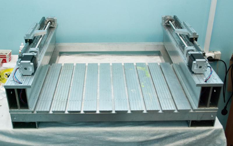

купил вчера моторы
www.ebay.com/itm/…/151338978307
сегодня шпиндель
ru.aliexpress.com/item/…/718848229.html
плату планирую stepmaster
что забыл?
AGP :

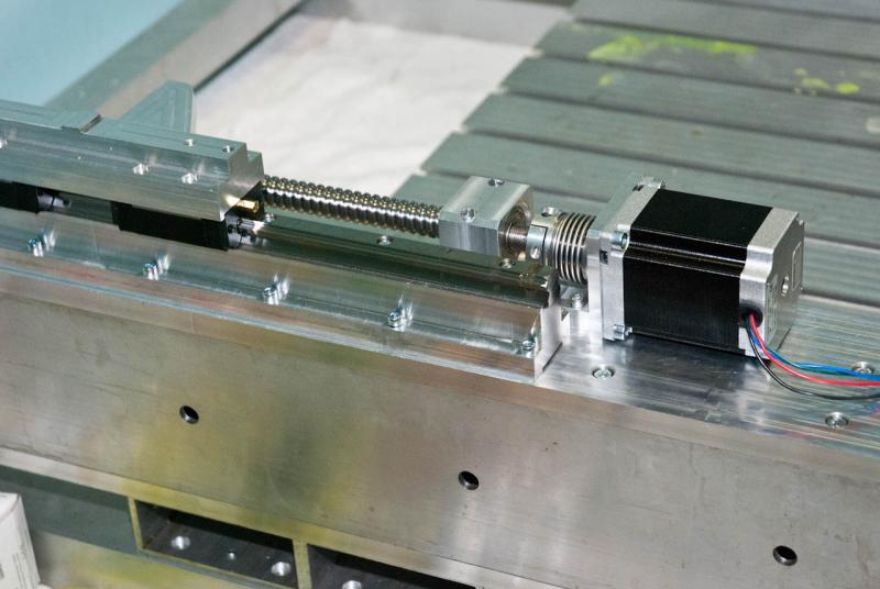

Слабоваты моторы. Я Вам предлагал моторы в 4 раза мощнее и совсем немного дороже.
так ваши 85,а мои 57.
если менять конструкцию под nema34-вся комплектуха и чертежи другие.
проще nema 23 c редукцией поставить.но это на мой неопытный взгляд!
Тяжело моторчикам будет… Очень медленный станок получится.
надеюсь что нет,у человека работают на 18кг и говорит 10 фрезы ломает.мои на 20
www.cnc-club.ru/forum/viewtopic.php?f=3&t=3713
да и на видео на Z стоит такой мотор!
а станок графа в Питере с какими движками?можно определить по фото?
AGP :
Вот-
Граф :
Да. По всем осям движки 57-го типоразмера.
понятно что 57,вопрос в длине и мощности!
AGP :

purelogic.ru/doc/PDF/SM/PL57H76-3.0-4.pdf
purelogic.ru/shop/…/shagovye_dvigateli/
мои движки
www.purelogic.ru/files/…/ES-Md_V1.3.pdf
purelogic.ru/…/shagovye_dvigateli_s_enkoderom/
должны потянуть+пропусков нет.пока попробую так,не понравятся-сервы поставлю!
просто у питерского станка смущало это место
а на станке графа
разница в двигателях?
ну не суть,просто интерес,а опять нафлудили!
