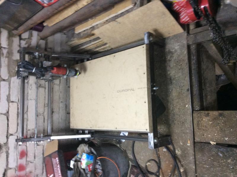

Всю зиму станок простоял на даче без работы. Не так много я им напилил чтобы сделать выводы, всего две рамы из текстолита для коптеров. Но, по моим субъективным ощущениям, это то что мне было нужно. Конструкцию точно переделывать не буду. Самодельный шпиндель точно останется, хочется сделать его компактней по высоте. На лето в планах все же заменить строительную шпильку на трапецеидальный винт и может быть перевести шпиндель на ремень.

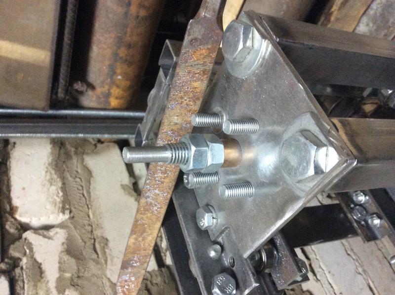

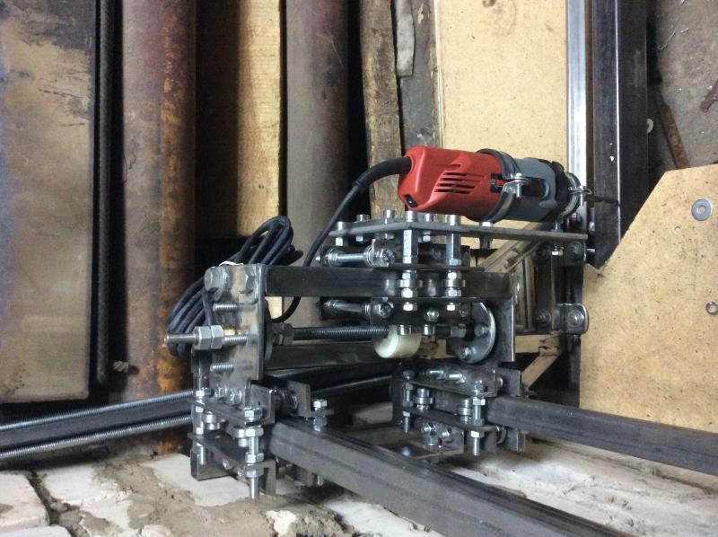

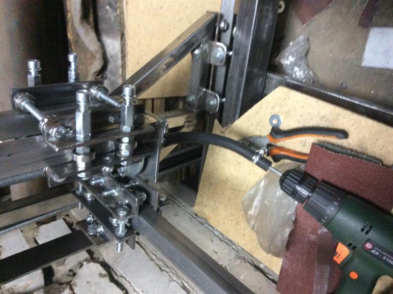

продолжаю сборку. собрал каретку, начал сборку оси Z

импровизированный “токарный” по месту, может кому пригодится)
По точности конечно металлопрокат далек от совершенства, но работа проделана очень большая, такое не каждый осилит, удачи в запуске.
Спасибо. Самому интересно, сделать замеры фрезерованного изделия. Но для обучения думаю пойдет.
В голове уже крутятся идеи совершенно других конструкторских решений.
Со временем переберу в дюраль с заводскими винтами и направляющими.
