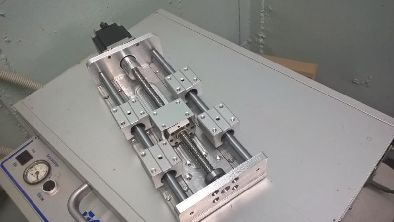

Когда то, около пары лет назад, я пошел по пути топикстартера, и совершенно точно знаю, что его ожидает…) Я не буду давать “определения”, я просто покажу картинки…)
Вот вторая версия… Очень так себе по характеристикам, никакой жесткости и точности. Фанеру резать можно было, но чтобы сопрягаемые детали складывались, надо было очень постараться…
Вот третья, уже лучше, некоторые алюминиевые детали сделаны на нем же, но пришлось хитрить, чтобы нивелировать недостаток точности…
А вот четвертая… Z-ось полностью сделана на третьей версии…
Она же сзади…
И видео работы третьей версии, процесс изготовления деталей для четвертой…
cloud.mail.ru/public/145f/feCjD86qh
О первой версии никаких материалов не осталось, но, поверьте, она была точь в точь как у топикстартера…)
