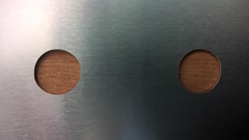

Да это первое, что я сделал…) Только моему станку по жесткости до Вашего очень далеко, несмотря на то, что он из стали 5 мм сварен…) Я шпиндель руками на пару миллиметров по любой оси могу подергать…
Тогда брать весы и тянуть за шпиндель с одинаковым усилием, а по индикатору смотреть отклонение, по всем четырем направлениям.
Судя по вырезанной окружности люфтит в горизонтальной плоскости
Коллеги, смеяться будете… Вчера уже хотел разбирать станок, но решил перед разборкой еще раз проверить… Вы не поверите, но все четко… Проблема исчезла, как корова языком слизнула…
Так что, вопрос пока снимается.
Если тема еще жива, то хотелось бы узнать как решилась проблема? А то у меня также появилась аналогичная беда с круглыми отверстиями. Чего только не пробовал - внезапно появилась, а от чего - найти не могу.
Проблема ушла, вроде бы, сама собой… Вроде бы, потому что я не верю в чудеса…) К решению привело какое то из моих действий. Но какое - не могу сказать.
Что я делал: Менял компы и стойки(3 компа и 2 стойки в разных сочетаниях), переписывал УП, менял режимы резки… Из механики, почистил и смазал ШВП и рельсы. Видимого результата не было.
В следующий понедельник пришел, включил - все нормально…
С тех пор я уже поменял родную стойку на СтепМастер(по другим причинам, родная пела моторами как церковный хор и пропускала шаги на высоких скоростях).
Попробуйте уменьшить значение CV Dist. Tolerance в секции CV Control окна General Config меню Config. Чем больше это значение, тем быстрее работает станок, но хуже геометрия и наоборот… Нормальное значение от 2 до 25 для сложных форм, а для длинных прямых линий можно и 200 поставить.
Еще вариант, попробовать резать в режиме точной остановки Exact Stop, можно поставить там же в конфиге, а можно написать в начале программы G61 и G64 в конце.
Так же попробуйте вырезать это отверстие разными способами, по профилю и выборкой, можно еще встречным и попутным, но это врядли даст результат, кроме качества поверхности.
Присмотритесь во время работы к ШВП и гайке, к муфте, если есть…
Уже давно не актуально, но в помощь столкнувшимся…
В данном случае, вероятнее всего, проворачивает муфту швп по горизонтальной оси (на фото).
