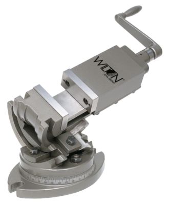

Тисочки чуть погодите найду обалденные тисочки , может вам тоже приглянутся.
У англичан нет таких тисков и я сходу не могу найти -
Они как то вызывают большее чувство надежности и жесткости.
Но если заморачиваться тисками с англии конечно эти замечательны
rdgtools.co.uk/…/3_Way_Swivel_Machine_Vices.html
Тем что один раз зажав деталь вы сможите контролируемо менять её положение как вам захочется , так как они трех осевые .
Но Wilton выглядит более как то сбито сделанным чем у англичан -
Двух осевые и тем более одноосевые вы сможите сделать сами купив все что на данный момент задумали.
Посмотрите на этого красавца -
Их дядька сделал сам -
Вот темка про изготовление этих тисочков -
