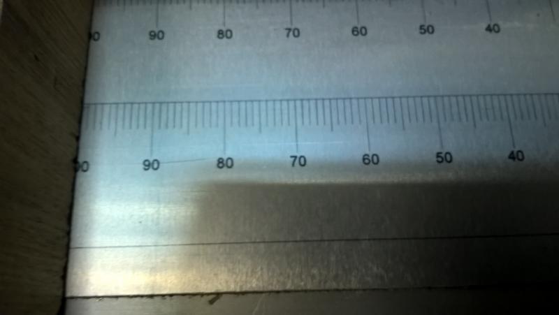

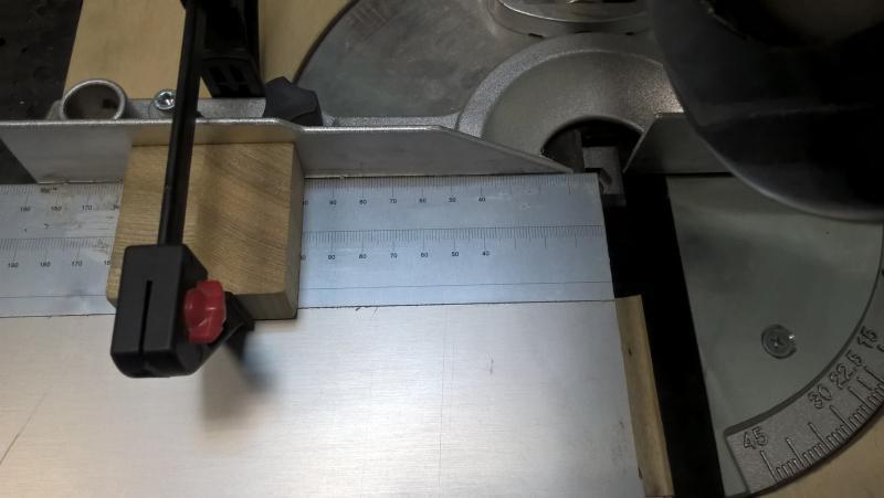

Вот, сфоткал переделанную торцовку.
Общий вид.
Пример установки упора.
В данном случае упор установлен на длину 100 мм.

А почему линейка на левой половине а не на правой? У вас леворукая торцовка?

Они практически все такие…
соответственно, я держу материал левой рукой, а правой “управляю” диском…)
Я понял почему у Вас это вызывает удивление…) Нормальные люди от изделия отрезают лишнее, а производители Зубра почему то сделали линейку справа… То есть, предлагают Вам отрезать изделие от лишнего…)
На самом деле, мой подход обусловлен элементарной ТБ, я прижимаю заготовку к упору и моя рука давит от диска, если что то пойдет не так, рука под диск не попадет.
