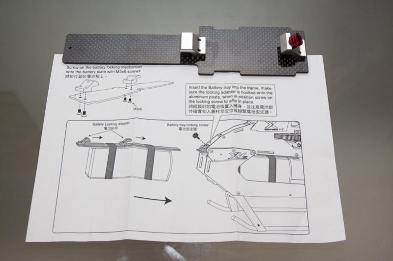

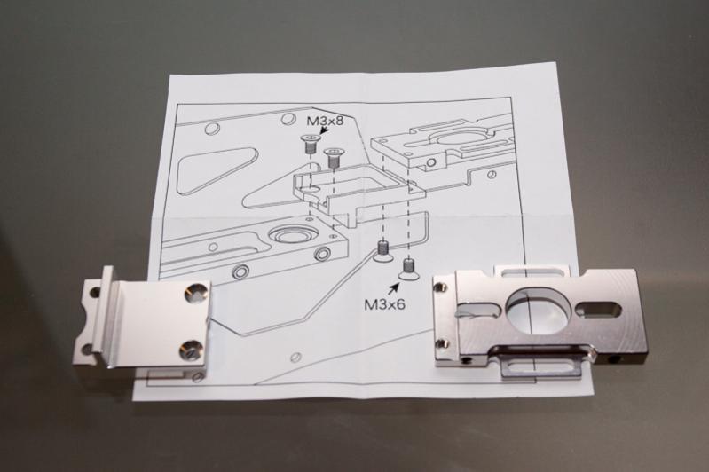

В мой кит уже были включены все последние апгрейды:
Соединительная пластина моторамы
Новый батарейный трей с алюминиевыми кронштейнами
Карбоновая тяга на хвост

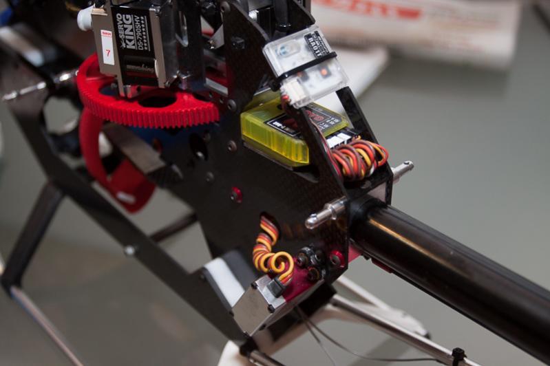

Компоновка электроники не вызывает проблем.
Провода от мотора отлично прячутся под площадку регуля.
Проводку от регуля к приемнику пустил по верхней плоскости батарейной площадки закрепив кабельной защелкой.
Приемник разместил в задней части рамы под сервой руддера, провода от него идут к VBar’у внутри по раме сбоку от балки.
Провода от серв пущены поверх блока подшипников и спрятаны под площадку гиры, для чего в последней вырезаны 2 отверстия в передней и задней частях.
Тут еще одна хитрость.
Видите у меня провода серв проходят полностью над блоком подшипников?
Вот так делать не надо. Выступающая здесь проводка не дает канопе до конца сесть на место , да еще и цепляется за края канопы при каждой установке. Так и оторвать провода от серв недолго.
Думаю переложить их так, чтобы они входили в раму сразу за антиротационной скобой и проходили под поперечной перемычкой верхнего блока подшипников.
moonchild
По-первости тоже забавлялся укладкой сервопроводов в защитные чехлы… давно плюнул на это и одеваю спиральную трубку локальными участками только в необходимых местах.
Понимание наступило после замены пары серв через небольшой промежуток времени…
Лучше почаще закрепить стяжками, насверлив дополнительных отверстий, и в местах перегибов выбрать компенсирующие петли.

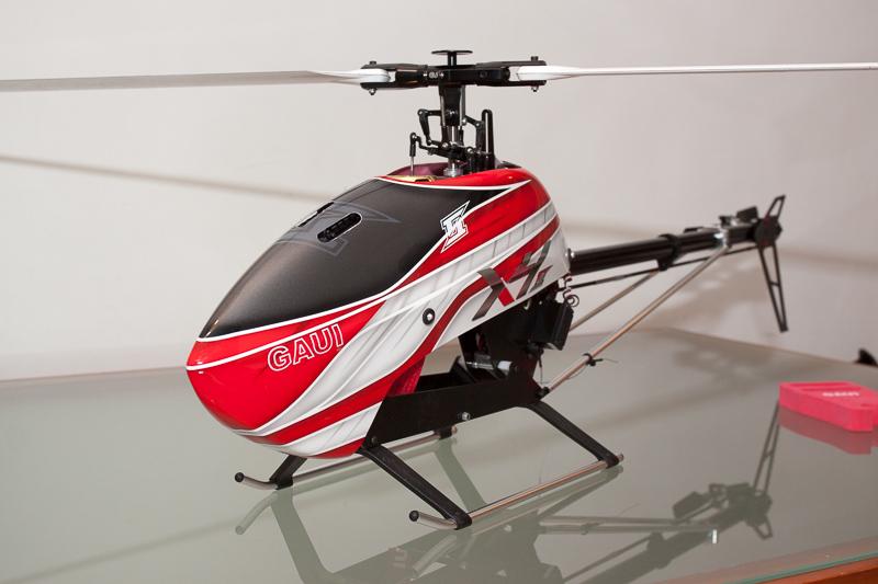

Вес:
Как вы наверное уже подглядели на фото в первом посте вес вышел такой
Тушка в сборе без батарей - 1750 г
С батареей ZOLTA (наш местный производитель) 45С 3400 - 2250г
С батареей Turnigy 40C 4000 - 2450 г
IMHO - для 470 лопастей очень даже здорово.
Во всяком случае вполне сравнимо с Logo 480 EXXTREME для которого полетный вес заявлен как “от 2200г”.

Транспортировка
Гайка с установленной канопой в аккурат влезает в сумку для 500-ток от Turnigy.
Эта сумка на 4 см длиннее алайновской. Тч в алайн уже влезет только без канопы.

В кит собственно уже быливключены апгрейды о которых я писал выше.
  1. Проставка между моторамой и нижним плоком подшипников.
  2. Батарейная площадка с алюминиевыми кронштейнами
  3. карбоновая тяга хвоста
Дополнительно поставил алюминиевую скобу крепления подкосов к балке. Пластиковая задевает карбоновую тягу ( опять GAUI поторопились и выпустили полу-апгрейд).
Можно в принципе просто подпилить пластиковую. Но люминь я и так заказал вместе с китом тч заморачиваться не стал.
