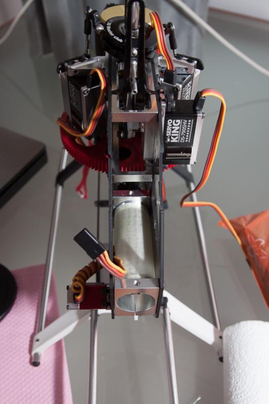

Вытаскивать гирлянды проводов наружу категорически не хотелось. Пришлось придумывать выход.
Получилось вот что:
Используя балку как болванку была накатана трубка из 2х слоев тонкого стекла. Затем эта трубка была установлена между направляющими балки, там в как раз есть небольшие выступы на которые ее можно надеть и закрепить.
Теперь провода отдельно - балка отдельно в своем пенале.
