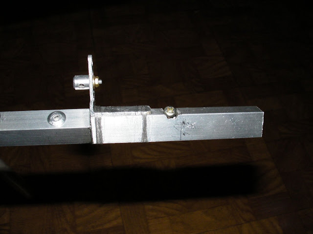

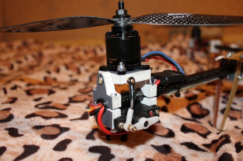

Пока дожидаюсь электронику, сделал поворотный узел для движка…
Наколенное создание, в квадрат вставлена трубка на которой вращается второй квадрат, обильно смазано солидольчиком, люфт минимальный, мягкость хода замечательная 😃

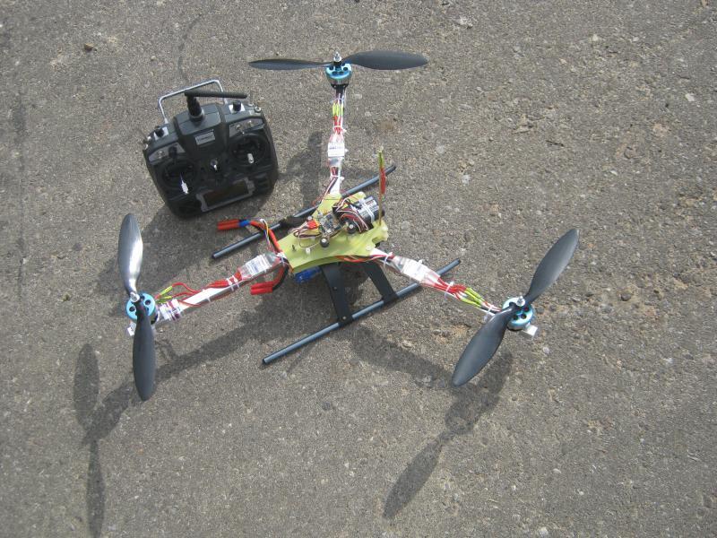

Уря! Все пришло!
Ну там винты еще за кадром остались. Вечерком думаю уже испытывать 😃
