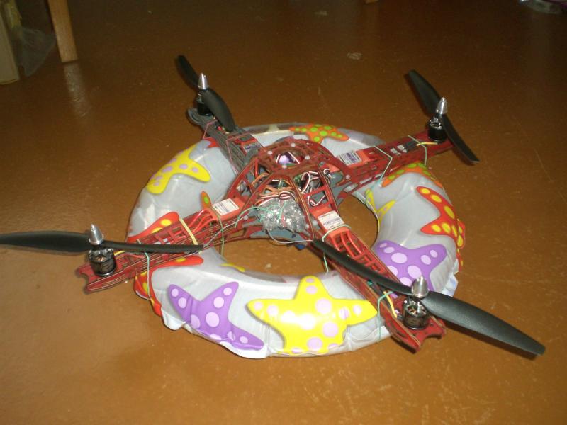

Пытаюсь сохранить раму и научиться управлять этим аппаратом с помощью “спасательного круга” диаметром 51 см из магазина “Детский мир”. Посадки мягкие. Упругость регулируется! Рекомендую!
… идея с кругом очень понравилась,нужно будет взять на вооружения для надводных полетов. ) А так ,раньше тоже удилял много внимания аммортизации,но как правильно сказали,с опытом надобность пропадает.Посадки как-то сами собой стали получаться очень плавными, даже в сильный ветер. Но для первых шагов,да,обязательно.
У меня довольно тяжелые движки были, ну и зарулился пришлось вырубать тротл - шлёпнулся пузом лучи у самых движков обломались, гы-гы теперь алюминиевые протезы будут 😃
