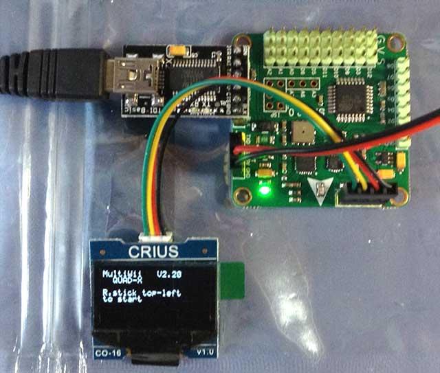

Я ставил электролит, примерно 25мкФх10в (наугад, какой нашел в коробке), подпаивал рядом с разъемом параллельно ± экранчика, снега больше не было. Без конденсатора запускался 1 раз из 10.
С i2c error не сталкивался, не знаю.

1.Припаял кондёр 0.068 мкФ параллельно питанию
2.До кондёра в разрыв плюса- резистор 100 оМ
3.Питание дисплея-не с шины 3.3 в датчиков(наверное придётся делать доп.стаб),а с +5 вольт входа канального импульса(Тротле )
•5V I2C interface
В описании
На Тротле идёт SUM PPM-раскомментировано в прошивке-на экране компа активны все AUX1-4
4.И2с еррор нет-когда дисплей выключен-когда включен-так и на экране компа график не показывает-и 2-3 ошибки выскакивает
После сохранения и выхода-ошибок нет
5.Провода без разъёмов-припаяны
Для изменения параметров делаю клавиатуру-параллельно стикам припаяны кнопки с резисторами-теперь стиками дёргать не надо(а то сильно быстро цифры скачут от стиков)
И SUM PPM при настройке подаю с пульта(с гнезда симулятора)
Ещё как с GPS экран себя будет вести-проверю

Нашел, вот правильная доработка экранчика: rcopen.com/forum/f123/topic283798/2282

У меня питание шины I2C на 3.3 вольта-и с доработками не помогло
Запитал дисплей от 5 вольт-(с конденсатором и резистором по питанию)-заработало
PS:И в схеме дисплея возможно что-то изменено уже на РЦТаймере-точки припайки конд. и рез. по схеме доработки показывают между собой нулевое сопротивление
SergDoc
там дорожку резать надо… на ресет подаётся сразу питание, а нужно еро слегка “притормозить” для этого и резали дорожку в разрез резистор, а после резистора конденсатор на корпус… если почитать чуть выше там всё описано, и даже схемы есть этого злосчастного экранчика 😢
Tigra74
SergDoc:
Так и сделал
Только без выпайки экрана
“Перегрыз” на стыке 14 вывода пайку и припаял кон-р и рез-р от 14 вывода шлейфа к 17(там минус) и 11 (+) соответственно
Только вывод телеметрии не раскомментируешь больше 3-4 значений-ардуина пишет скетч большой-“не влезет”(плата на меге 328)
Оставил вывод канальных импульсов,ЖПС и там видно будет
Теперь пытаюсь сделать,чтоб управлять настройками не только с пульта-а и с присоединённой к плате(MultiWii 328P Flight Controller) клавиатуры-если возможности контроллера позволят
DVE
Как-то сложно все 😃
Вот нашел свое старое фото, вообще никаких переделок в экранчике, только нашел на плате 2 вывода земли и питания, и подключил электролит туда. Все работало, ни единого сбоя, тестировалось с двумя платами и двумя экранами.
(провод уходящий направо, это как раз э/л кондер)
Может у AIO в питании какая-нибудь особенность, не знаю, у меня была Multiwii Light.
