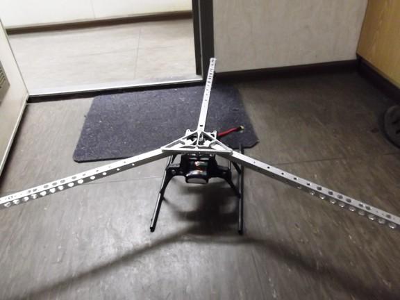

а вот детище напильника епоксидки стеклотекстолита и остатков китайской удочки (кстати очень лёгкие и прочные трубочки…)… треугольный и прямоульный подрамники 5 мм дюраль…

Идея хорошая, но при аварийной посадке с креном на один луч коптер наклонится и пропеллером об землю.
поставить аморты от машинки на лапы-шаськи
есть ощущение что эти пружинки будут лишнюю мелкую вибрацию создавать на лучах, что тут же почует аксель =)
Имхо вместо таких ног мохно пользовать полосу алюминия 3х10мм, аналогичной длинны согнутую под угол, она также обеспечит амортизацию
