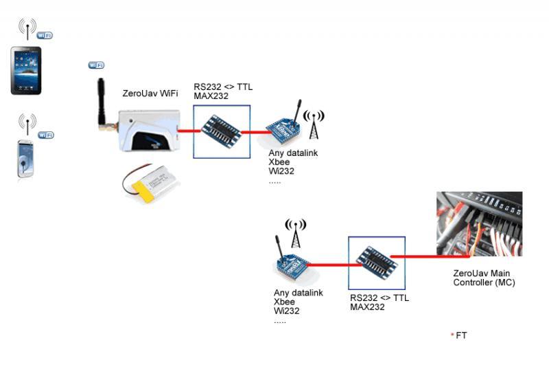

Кто-нибудь пробовал модемы подключать по этой схеме? Непонятно зачем тут RS232 адаптер, вроде же в контроллере должно быть и так TTL 5В.
Уж больно неохота платить за модемы по 200$, когда есть 3DR по 30$ 😃
Адаптер изображенный на картинке, стоит 2$ на DX:
dx.com/…/mini-rs232-to-ttl-converter-module-board-…
Basil
DVE:
Как зачем? У Зеро порт RS232, найдите даталинк с RS232 и отпадёт нужда в дорогостоящем адаптере.
