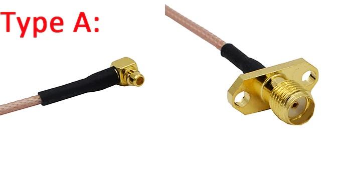

Ну да… Понять бы замысел того дизайнера, который это рисовал…
А если попробовать видеопередатчик развернуть на 90\180 и использовать переходник угловой_MMCX-SMA?
ae01.alicdn.com/…/HTB1S7JUbv1G3KVjSZFkq6yK4XXac.jp…
Ну либо на место установки SMA печатать-таки крепление для лолипопки. Привязываясь к тем трем SMAшным отверстиям. При определенной доле фантазии получится вполне приятная глазу конструкция.
ЗЫ Фотку движок форума снова не отобразил. И только после того, как открыл ее принудительно, стал показывать в сообщении. Интересно, это только у меня так?
ЗЗЫ Вот эту фотку с Али форум картинкой не считает. Только после того, как я ее скачал и пересохранил, он согласился, что это-таки jpg.

Sreg
v_b:
Плата видео передатчика половинка 30х30, если сбоку и угловой, то разъем будет сильно выпирать из рамы так сказать, что меньше всего так хочется делать, если спереди, то придется брать уже длинный коакцил провод, и пол башенки вокруг его обводить, а что если длинный провод прибавит помехи? 😃 Я все таки попробую его укоротить и перепаять, я сомневался что там не пайка, а просто опрессовка провода…
В моей ситуации больше требуется угловой SMA, чем угловой ММСХ…
