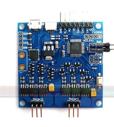

Греются из-за переходных процессов-для “правильного” открытия и закрытия нужны драйвера.Странно то,что без нагрузки они греются-а это уже сквозные токи,в принципе сделать “правильное” управление совсем не сложно,во многих распостраненных импульсниках это реализовано,а тут из-за удешевления не сделано.
Согласен, они сами на себя работают, потому и греются! Не запираются предыдущие транзисторы. Сейчас на руках платы нет, до них интересно биполяры или полевики стоят? Если биполяры, снимать их к чертовой матери, менять на полевики. И может запирающие резюки выходных проверить?

У меня прямо к батарейке было подключено, помехи, вроде, не должно было быть. А грелось, как я теперь понимаю, когда уже они вылетели. Просто горелого запаха не было, а раковины на корпусах я не сразу заметил.
Я так понимаю, можно эти микросхемы в радиомагазинах найти? Но мне самому такое мелкое не перепаять. Тут был совет в ремонт сотовых за этим обратиться. Пойдет?
[QUOTE=Profspb;4780984… менять на полевики. И может запирающие резюки выходных проверить?[/QUOTE]
Стоят полевики и резюки тоже стоят,но емкость по ходу не дает им быстро отрабатывать и мы опять возвращаемся к драйверам управления . Сегодня на морозе не смог добиться адекватной работы подвеса, хотя после морозилки все работало,но в руках.Мешали потоки от винтов, по всей видимости надо подвес крепить под брюхо(у был закреплен под двумя передними пропами.)
Конечно-в ремонте для сотовых они каждый день практикуются. А насчет запчастей-если нет в городе,можно заказать в инет магазине,мне из России приходили быстро детальки,5 дней.

На обсуждаемой плате разве это возможно? Кто-то спрашивал несколько страниц назад, и писал, что только на алексмосе всё просто сделать, а тут затык.
Я уже запутался кто есть немецкий, кто русский. Все китайцы!
Вот эта обсуждаемая плата:
МК АТмега328, заливаем туда что хотим, хоть свою программу пишем. У меня приехала плата с прошивкой АлексМос, GUI 2.2, там есть выбор ШИМ, АНАЛОГ и PPM какой-то. Сейчас меня аналог интересует, а точнее разброс номиналов переменных резисторов, которые можно подключать вот к тем симпатичненьким разъемам справа с надписями ROLL и PITCH.
обычно, на аналоговый вход подключают переменник 10кОм.
этого номинала обычно достаточно для подтяжки любого пина (если это постоянный резистор), там не страшно, если кнопка соединит резистор двумя концами к питанию и земле.
а в качестве переменного резистора можно использовать любой номинал, что выше 10кОм. по факту у этого резистора концы будут как раз между питанием и землей, а вот центральный отвод будет давать различное напряжение в зависимости от положения ручки, но какой бы вы резистор ни взяли бы - результат для контроллера будет одинаковый. Для примера взял картинку с сайта ардуино (это же атмега8/168/328 только в оболочке) arduino.cc/en/Tutorial/ReadAnalogVoltage
Синий - это провод, который пойдет к пину ROLL или PITCH на плату в Вашем случае
То, что надо! Спасибо! От 10кОм и выше. Поставлю 47кОм.
