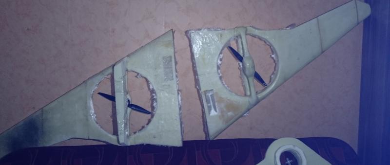

Обклеиваю крылья,вклеены верхние моторамы(для примера вкручены моторы с пропами),нижние на стадии формовки.

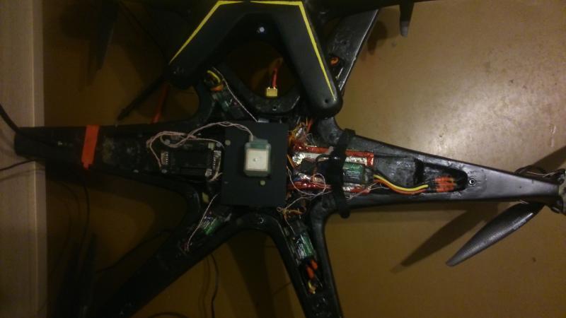

По ссылке работа alexeykozin и foxfly. Все там хорошо видно и на фото и на схеме.
Сервы, поворачивающие ВМГ, обозначены 7. У авторов в “трикоптерном” варианте, как я понял, поворачиваются только передние ВМГ.
В примере с Х-8 народ заднюю вмг поставил винтом вниз и сделал тоже поворотной. Т.е. она может и качаться влево/вправо, и переводиться из вертикального положения в горизонтальное.

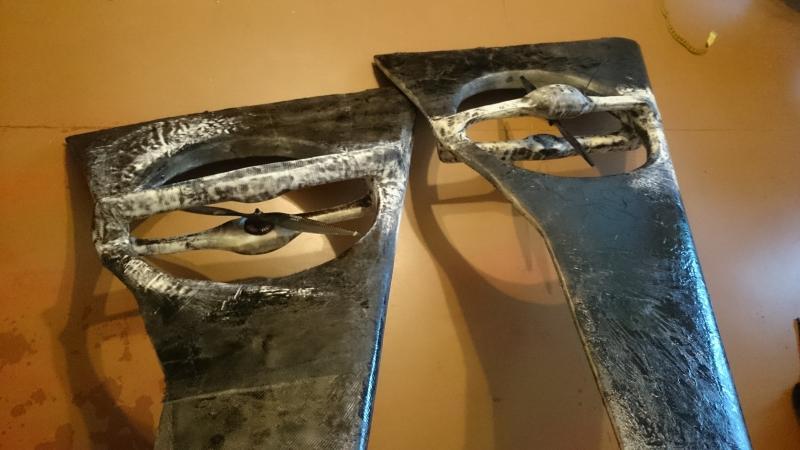

а я вот потихому вышкуриваю крыллышки скоро буду на тягу тестить

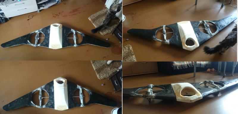

предварительный внешний вид
размах крыльев получился 250см:o

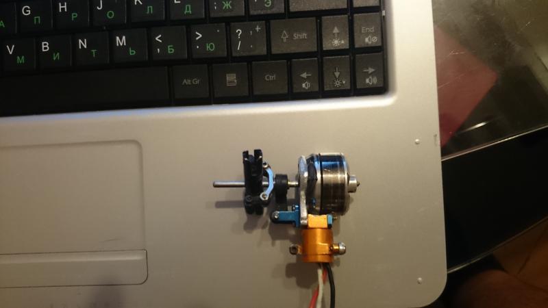

впринципе ВРШ и даже колективный шаг.можно без проблем налепить.но по КПД. победила схема с фиксироваными основными СУ и большим крейсерским импелером.
докучи это носовой моторчик
