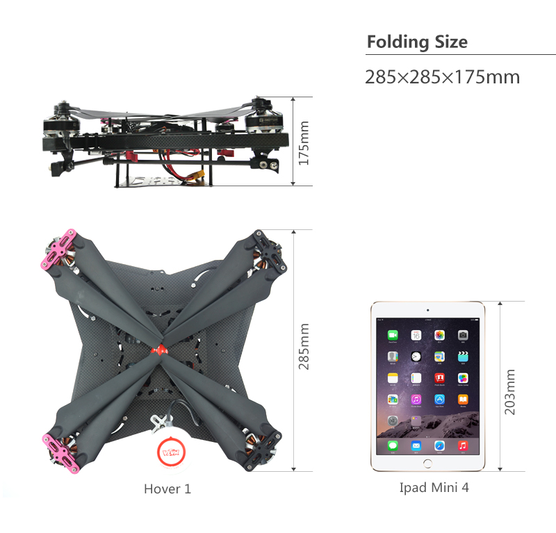

у мну была гекса диамтера 900мм на 17 пропах. куда вам столько? акб 3p мало по токам.
рама напомнила долголет от foxtechfpv.com/foxtech-hover-1-quadcopter.html
вот пример для подражания. там куча видео с ним.
