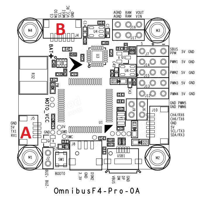

Доброго всем дня-вечера-ночи! Долго искал, но нигде не нашел - каково функциональное назначение портов “А” и “В” на рисунке:
в
Что можно (нужно) к ним подключать?

OK-40:
… каково функциональное назначение портов “А” и “В” на рисунке…
А - это UART-1
OK-40
OK-40:
Я подсоединил в UART3
думаю, а правильно ли я сделал? если в третий уарт воткнуть магнитный компас (пока не подключен), то блютуз куда подсоединять (ТХ-RX)?
AlexMMC:
А - это UART-1
UART-1 это порт подключения приемника по сбас (в настройках портов), можно ли тогда к разъему “А” в этот порт подключить еще что?
откуда правильно брать ТХ-RX для блютуз, нужны ли доп.настройки в CLI?
Aleksandr_L
OK-40:
UART - Universal asynchronous receiver/transmitter, ключевое слово Universal. Без разницы какое устройство к какому порту подключать, но настройка естественно требуется для каждого девайса своя.
Единственное исключение приемник подключаемый по sbus, там нужен инвертированный UART, в Оминибасе это только UART1 по моему.
