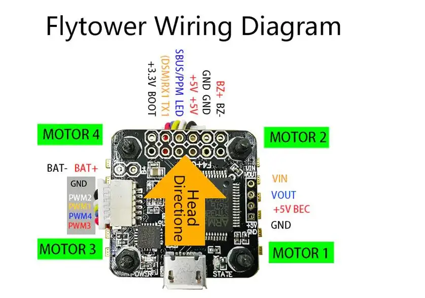

Еще такой вопрос у меня регулятор оборотов 4 в 1 и он подключен к ПК через 6-пин колодку. Соответственно 4 линии это моторы, одна земля и одна 5 вольт, провода тонюсенькие. Нужно ли мне кидать 5В на ПК с регулятора оборотов отдельно, контакт на нем есть. Может ли это быть причиной нехватки питания на ПК, ну и соответственно невозможности взлететь?
одна 5 вольт
вы уверены что это 5 вольт? обычно это напряжение батареи, а бек 5 в должен быть на борту пк
не может
