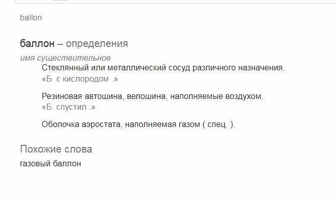

Давайте приделаем к коптеру надувной баллон, ну точно так, как Вы хотите. Можете самостоятельно посчитать подъемную силу такого баллона. Приделали. Наружные габариты нашего монстра увеличились настолько, что теперь требуется полянка диаметром метров 20,
Если вы не в курсе, то ОБОЛОЧКУ возможно сдувать и надувать. А баллон это такая железная штука с гелием.
ssilk:
Таким образом Вы получите наглядное представление о парусности и лобовом сопротивлении.
Далее, уважаемый ментор, вы противоречите самому себе.
ssilk:
Или вообще самолетик с надувным крылом…)
Да, он поднимает четверть собственного веса, это было известно, наверное, еще братьям(если они не сестры) Монгольфье…)
