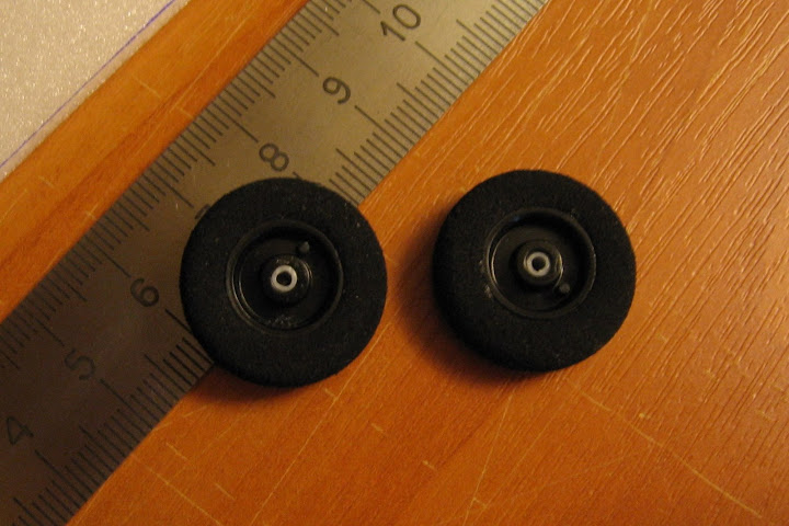

У меня в пришедшем комплекте вместо тонких карбоновых прутков металлические. Вопрос по колёсам - откуда такая красота?
vitus77
Колеса вот от такого бипланчика, очень легкие, бальзовые.
OldMan
Угу, понятно… лан что-нить буду придумать 😃
Oleg_Ox
OldMan:
а чито колес нет?
меня один наш общий знакомый сильно ругает за это, но быстрее выточить самому чем опу оторвать и до магазина доехать 😃
ролики из старой кассеты, на них пористая резина, все это на ОСь и в дреммел с крупной наждачкой
