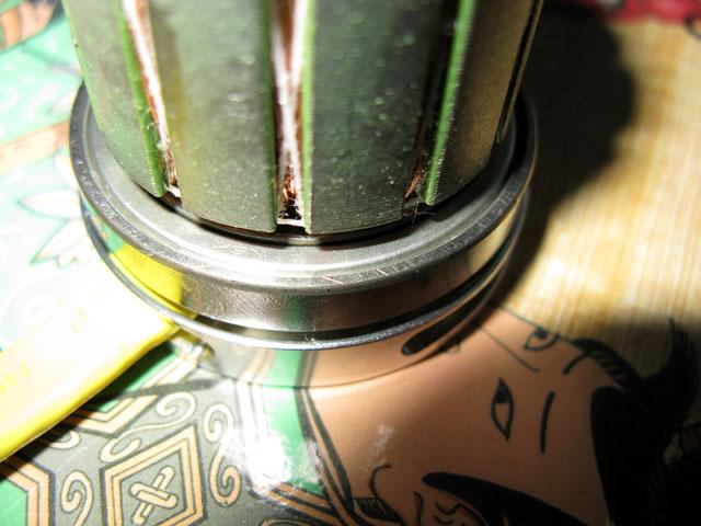

использую мотор HiVolt 4100кв на лодке FSR-exp
все всегда говорят, что аутранер плохо для лодки, и действидельно гироскопический момент присутствует ( когда мотор в руках крутишь на макс оборотах и пытаешься повернуть его относительно оси вращения), но на лодке трудно сказать влияет оно или нет…
мой вариант охлаждения. Без него грелся довольно сильно, сейчас после 6 минут заезда приезжает чуть тепленький.
З.ы. на счет большого аутранера … думаю многим известный факт про большой мотор Закира (около1,5кВатт), его вроде как разорвало все от того же гироскопического момента (если что не правильно написал поправьте)

Metanol
vvv=:
Вращающаяся часть мотора висит консолью только на одном подшипнике.
Прикрепленный к ней гибкий гибкий вал не является стабилизирующим элементом.Он испытывает точно такие же ударные перегрузки.Вопрос только в том ,как долго не износится подшипник.
тут недавно видел аутраннер гиперион там не консольно оказалось, сзади колокола большой подшипник
Но все равно лодкам нужны большие обороты 20-50тоб/мин а это не для аутов, они под другое заточены
