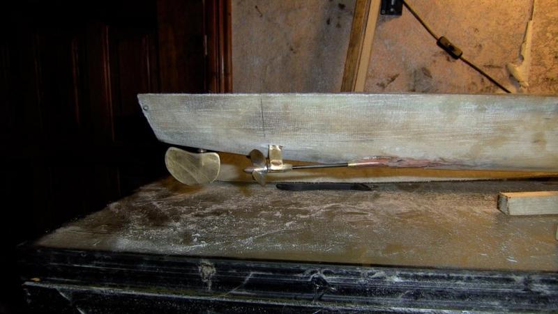

Решил изготовить рули в металле.
порекомендуйте материал?
сразу же в голову приходит Д16, но возникает вопрос, будет ли обладать место крепления баллера в руле достаточной прочностью?
Боюсь, что любое неловкое движение и руль будет сломан, а при весе модели под 30-40 кг. неловкое движение при поднятии модели в сухой док😁 имеет право на существование.
Для информации прикладываю скриншот 3d модельки руля.

Спаять из листовой латуни-жести. Баллер руля впаять.
Прочности хватит. Самый худший вариант, руль погнется.Но для этого надо приложить усилия и старание))))

Можно и фрезернуть.Чего ж не фрезернуть))) Баллер тоже фрезеровать? Хрупким будет.
Баллер согнуть из проволоки калиброванной или электрода . Две половинки вырезать из латуни листовой 0,3-0,5 мм или жести. Обогнуть вокруг баллера, пропаять.
rcopen.com/files/528a118399707300778d96cf тут руль чуть проще по форме, но смысл тот же.
shapokl
Баллер у меня будет прямым, т.е. груть не нужно.
Хотел нарезать резьбу в месте крепления вала (баллера) в руле и посадить его на фиксатор резьбы.
В общем технология для меня отработанная, но опасаюсь, что место крепления (нарезки резьбы) окажется слабым и не выдержит соприкосновения с поверхностью тверди.
Vladimir_Lomov
А если это будет вал пропаянный на всю высоту руля? Скорее гельмпортовая труба выломается, чем баллер погнется.
Вы доктор.Вам решать))))
