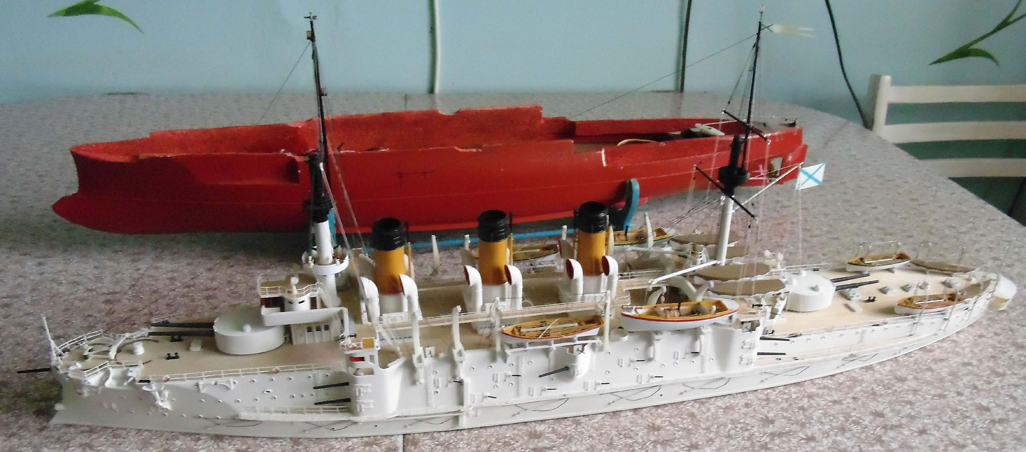

Андрей,Евгений прав такой корпус будет валять и в помощь Вам яхтенный киль с балластом.Юрий.

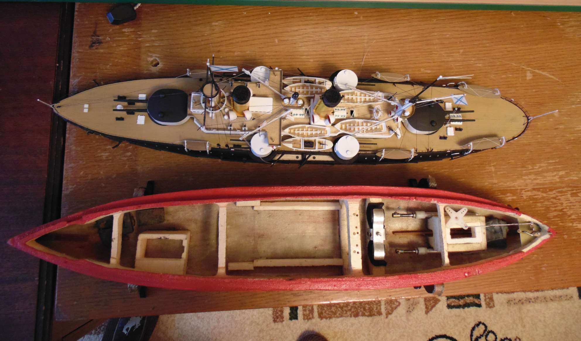

Уважаемый Андрей, посмотрел на расположение лючков и возник вопрос, как их снимать с установленными мачтами и такелажем? Что Вы придумали, если не секрет фирмы?
На мой взгляд лючки сделать минимального р-ра и расположить бы между мачтами, с мах отступом от фальшборта по бортам. Будет меньше возможности воде проникнуть через щели в корпус. Посмотрите на вариант переноса регулятора и приемника в зону двигателя. Тогда кормовой лючек можно поставить на герметик и не снимать без особой надобности т. к. там нечему ломаться.
Андрей, на какое напряжение двигатель и что за АКБ? Я полагаю, что берете то что есть. Не плохо бы АКБ подобрать минимального р-ра для уменьшения р-ра лючка. Беда в том, что вода, попав на огражденную фальшбортом палубу, превратит ее в ванну со всеми “втекающими в трюм” последствиями. С интересом буду следить за процессом.

…Спасибо Евгений…Итак по порядку…Съёмные мачты в этой конфигурации вставляются между лючками ( вообщем для этого пришлось чуть-чуть изменить размер надстроек)…По-позже выложу на фото…Ванты тоже съёмные…Тоесть мачты с вантами и парусами, бушприт, две надстройки, лючки, шлюпки - всё съёмное…Экий такой лихой конструктор получается…А то переносить сей агрегат - совсем непросто…Даже гайку на пере руля приходится держать незатянутой (всё время задеваю им о дверные проемы)…
…По ходовой…тут всё линейно…коллекторный двигатель 6 вольт. Кардан .Дейдвудная труба с валом и винт фирменные (давно валялись).Регулятор для машинки…
