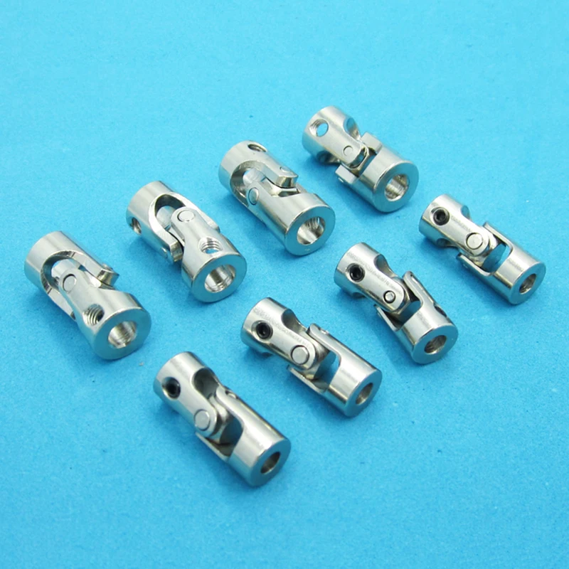

Во втором варианте были заказаны маленькие стальные карданчики 2,5-2 мм из Китая. Качество и цена у них вполне приличные.
