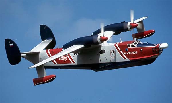

Всем доброго времени суток.
Начнём понемногу освещать проект Бе-12 в 10м масштабе (размах почти 3м).
Строится из КИТа известного производителя (не реклама). В его же мастерской и под чутким руководством.
Самолёт изготавливается в электро-варианте под 10 банок. На винтах 21х8 намерили 50А на мотор и 8 кг тяги на него же.
Ниже видео пробежек

Отличный прототип! Один из моих любимых самолетов. Даже думаю однажды построить такой. Хочу спросить, на сколько обводы и габариты модели соответствуют настоящему самолету?
Не берусь сказать, это к разработчику чертежей.

Хорошо смотрится, видел в работе. Технологичная двухмоторная амфибия. Цветовые варианты. Много наворотов на поверхности для стенда. Пропорции не напрягают (Бе-12 красив, но точное копирование создает запредельную удельную нагрузку. Выше пропорции “причесаны”, у меня точные чертежи есть.
