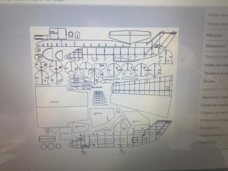

приветствую Олег, он очень плохо управляется по крену, имеет большую скорость сваливания, легко валится на крыло, посадить его на такой скорости невозможно, короче делал 2 штуки по этим чертежам, все никак не удается научить его летать( общался с теми, кто чертежи эти адаптировал под потолочку (канал хоббиостров на ютубе) они говорят у самих не полетел, делали все ровно по чертежу и тяги с избытком и они вообще рукастые ребята, а он не летит устойчивости нет, все время на ручках, короче ниочем. Я смотрел много видео первых полетов самодельных лайнеров из потолочки, ни один из самолетов такое не выделывает в воздухе, а у меня получается один полет и краш( хотя опыта вроде в достатке, центровка точно нормальная, короче не могу я этот самолет оседлать

Вот чертёж с вашей темы rcopen.com/files/5bdd691b99707300775cbafd
Профиль крыла они поставили свой а угол установки крыла забыли добавить. Ваш первый вариант должен был полететь нормально, который с плосковыпуклым профилем .
таки да, ДеДюз мне уже посоветовал поставить крыло в +2 и стаб попробовать поставить -1,5, -1, согласен, может проблема правда в этом) а так да, я в курсе. что чертежи не их, еще EVIL говорит, что для размаха 1400 он слишком легкий - 1200 последний получился, но действительно если подправить углы, и еще раз его аккуратнейшим образом собрать, глядишь полетит))) Да, еще по мотогондолам, 9 процентов я высчитал заужение от 55 примерно 50 на выходе, а какая длина трубы должна быть? есть ли к этому требования? хочу максимум выжать из этих импов. Да и нагрузку не мерил(
