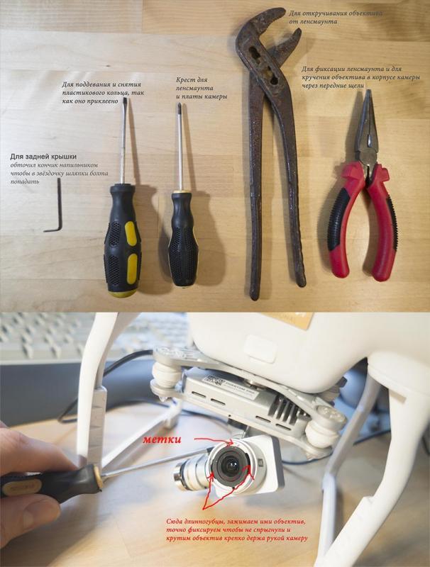

После клея очередной панорамы понял что с фокусом на P3Pro надо что-то делать.
В результате разобрал как на данном видео
в середине страницы которое опубликовали. Разъём отсоединять не стал. Открутил плату камеры - два белых болта и 4 чёрных, которые держат lens-mount. Прорезал тонким ножом возле линзы объектива герметик белый в 4х местах, плату в сторону, вытащил объектив с ленс-маунтом, взял двое плоскогубцев, открутил объектив ничего не разогревая - как на видео. Объектив поддался - в ленс-маунте крутится туго - это хорошо. После этого всё собрал обратно - объектив примерно вкрутил на то же место в ленс-маунте (вначале надо было метку поставить, но забыл), на место вставил в корпусе, потом плату камеры прикрутил обратно - вначале белые два болта, потом чёрные 4шт. Прикрутил заднюю крышку на место.
Поставил совпадающие метки на объективе и на корпусе. Теперь с помощью длинногубцев аккуратно, но надёжно, обхватив объектив и зажав пальцами корпус камеры, подкручивал по 0.5мм, даже меньше иногда. Вначале определил в какую сторону двигаться - сделав 1й кадр, против часовой крутанул на 2мм - перебор. Начал крутить обратно по 1мм. Рядом с точкой фокуса начал крутить меньше чем полмиллиметра вроде. На 10й фотке вроде получил наилучший результат. Но всё равно - с правого края изображение не в фокусе несколько. Ну и ладно, сделал всё что смог. Результат лучше, чем был - по любому!
Обратно заливать локером объектив конечно не буду - крутится он длинногубцами плотненько, так что вряд-ли настройка съедет куда-то. Даже если и съедет, всегда можно будет не разбирая камеры, а только сняв переднее пластиковое кольцо, подкрутить его куда-нибудь.
Спасибо всем кто этот процесс исполнял - если бы не ваши комментарии я бы ещё какое-то время телился и генерировал бы мыло. 😃
Да, делал снимки одного и того же места, поставил на стол стул, на него коптер, маркером пометил точки установки по шасси на стуле. И хоть и снимок большей чёткости больше по размеру, но в результате пришёл к тому что если очень подробно настраивать, то у более резкого снимка в джпеге, размер может быть на 50-100 килобайт меньше, чем у менее резкого. Но если разница сильная по фокусу, то да - более резкий больше весит. Как это заметил так перестал обращать внимание на размер файла и смотрел только визуально переключая между задачами две фотки туда сюда.

А вот инструмент:
Изначально не знал как открутить заднюю крышку ибо звёздочки такой мелкой не было, но решил проблему с помощью напильника.
